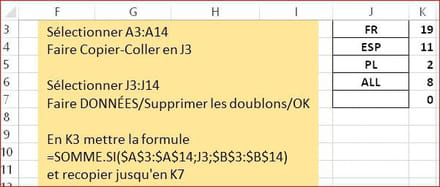

        - j'ai en B1:B30 des montants.
        - J'aimerais faire un tableau récap des totaux par pays (un peu comme un TCD mais sans faire un TCD).
        Ci-joint un exemple de ce que j'aimerais faire.
        https://www.cjoint.com/c/IDbuJqisasP
        1. Bonsoir
          Là c'est plus simple il suffit d'un SOMME.SI
          =SOMME.SI($A$3:$A$14;D3;$B$3:$B$14)
          Bien respecter les $ aux bons endroits et étirer la formule vers le bas

        2. merci à vous deux.
          La question de la somme est réglée.
          Par contre les pays qui seront renseignés ne sont pas prédéfinis. Donc y a-t-il un moyen d'alimenter la plage J3:J7 dans le fichier de Raymond PENTIER en fonction des des valeurs saisies dans le premier tableau ?
            On dirait que tu n'as pas lu mes explications :
          2. Merci Raymond pour ta réponse. J'avais bien vu ton commentaire mais je souhaitais une solution sans manipulation de suppression de doublons.
