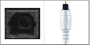

    Je n'ai pas trouvé de descriptif détaillé au sujet de cette sortie SPDIF est ce une optique :

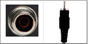

    Ou coaxiale :

      J'ai bien une sortie coaxiale sur la TV, pas de sortie optique. J'ai aussi une sortie Audio jack je crois avec un cable qui fait Jack vers deux femelles Rouge et Blanc.

    Si ton home à une entrée coaxiale, essaie de voir ce que ça donne

      Je viens de vérifier il semble qu'il n'ait qu'une entrée optique...;-(
    2. yacinedu13001 Messages postés 298 Date d'inscription   Statut Membre Dernière intervention   24
      Alors là, aucune idée lol. Sur mon HC, je vois juste une Optical (Digital Audio In) et mon HDMI OUT. C'est tout ce qu'il y a.
