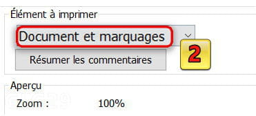

Peut-être la solution :
Il faut imprimer en passant par l'onglet Fichier (pas l'icône en haut de page).
Dans la fenêtre Imprimer qui s'ouvre, sélectionner "Document et marquages" dans "Élément à imprimer".
ContributeurTrouvé à force de chercher !
Le problème concerne les modalités d'impression, on sélectionne l'icône,
puis,
et le document s'imprime intégralement, cases cochées comprises.
Au cas où l'un ou l'une d'entre vous rencontrerait les mêmes soucis sous Foxit Reader, chez moi ça fonctionne.
