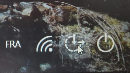

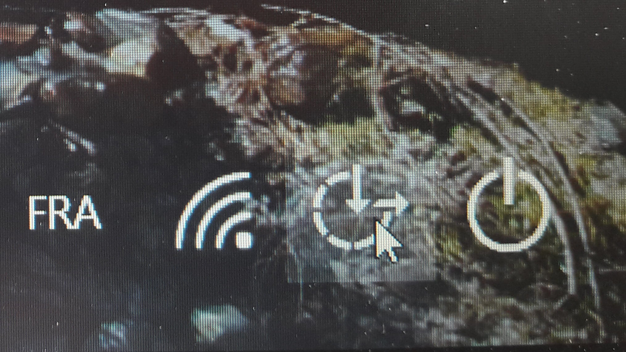

    Sur l'écran de déverrouillage cliquez sur les options d'ergonomie, quand la fenêtre de saisie du mot de passe est ouverte.
    (Cliquez là où est le curseur de la souris sur la photo d'écran).
    Vous avez maintenant accès au clavier visuel pour entrer votre mot de passe.
