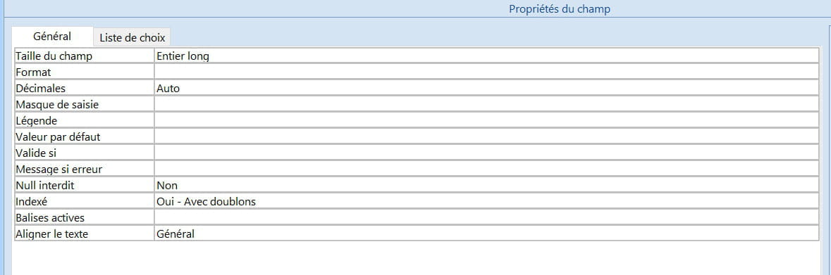

si tu veux créer une clé sur un seul champ, tu peux le faire via les propriétés du champ (comme si tu voulais en modifier le type). -
Oui c'est à cela que je pensais. Comment modifier le type des champs?
Merci!!! -

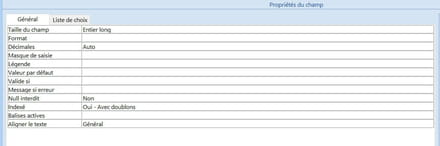

le champ dont tu montres les propriétés est déjà une clé. si tu veux réellement qu'elle soit unique, il suffit de modifier le choix de la ligne "indexé". il est possible aussi qu'une combinaison de champs forment une clé.
