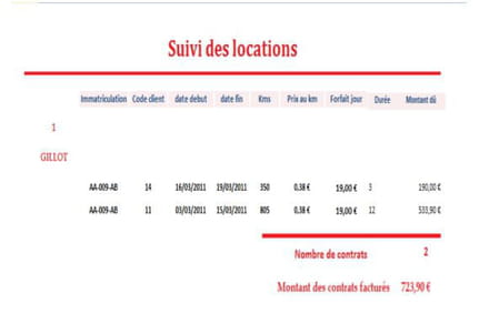

1 cas: j'ai fais la création de l’état « récapitulatif des locations »
État me permettant d’avoir pour chaque agence, un récapitulatif des locations de chaque véhicule avec totalisation des jours de location de l’agence.
voici l'extrait de l’État que je dois obtenir c'est ci-dessus :

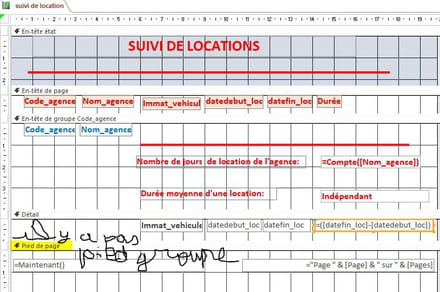

et aussi pur le cas 1: j'ai d'autre petit soucis pour crée le pied de page de groupe
car quand j'essaye de mettre les formules sur access on me dit qu'il y a une erreur et je n'arrive pas à trouver le résultat

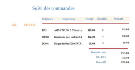

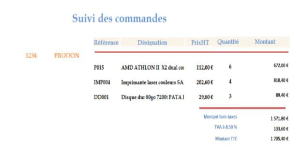

car j'ai par exemple à trouvez des formules pour un autre création de l'état sur cette image ci-dessous:
par exemple: pour la formule de Montant hors taxes: j'ai saisis sur access: =Somme([Prix HT]*[Quantite]: j'ai compris pour cette méthode
ex sur la calculatrice je trouve: 112*6=672
mais la je suis bloqué pour trouvez
pour la formule du TVA 8,5% j'ai saisis sur access =[PrixHT]*[Quantite]*8,5/100= 28.56
et sur la calculatrice je trouve: (1571,80*8,50)/100=133,60
et enfin pour la formule Montant TTC: j'ai saisis sur access= Somme([PrixHT])= 1571,8
et sur la calculatrice je trouve: (1571,80+133,60)= 1705,40

comment on fais pour trouver la formule du TVA 8,5% car lorsque j'ai saisis sur access =[PrixHT]*[Quantite]*8,5/100= 28.56 je ne trouve pas le même valeurs
car je dois trouver 133,60
voici l'avancement ce que j'ai fais: https://www.cjoint.com/c/ICxue54AYpS-
re bonjour
je vous donne suite à mon avancement j'ai mieux compris les formulaires sur les états :
j'ai trouvée la bonne valeur
pour la formule du TVA 8,5% j'ai saisis=somme([PrixHT]*[Quantite])*8,5/100
et enfin pour la formule Montant TTC: je dois saisir = Somme([PrixHT]*[Quantite]) + somme([PrixHT])*[Quantite])*8,5 /100 = 1705,40 -
