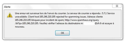

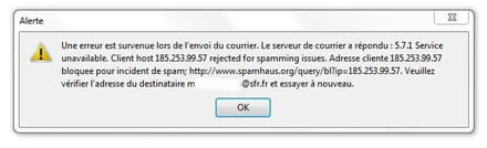

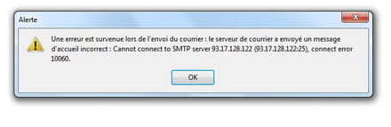

      lorsque j'envoie un mail il ne part pas et je reçois un message d'alerte ! et pourtant j'ai changé les paramétrage du serveur sortant SMTP mais rien ne marche lorsque le VPN est activé !
      en pièce jointes les messages

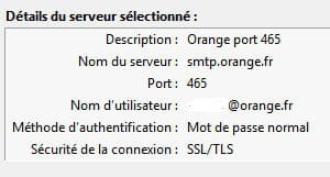

    4. Alors assure toi que le paramétrage de ton serveur sortant dans Thunderbird est celui d'envois authentifiés, comme ceci pour Orange (c'est pareil pour SFR au nom de serveur près) : smtp.sfr.fr

    5. bonjour

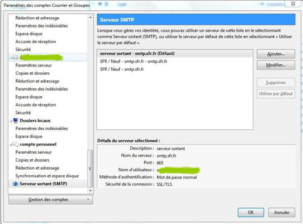

  4. Bonjour,
    Effectivement, le serveur smtp doit être celui de son FAI, mais pas avec le port 25 !
    Les envois authentifiés sont de nos jours quasiment impératifs et c'est avec le port 465 ET SSL.
    Le nom d'utilisateur doit être l'adresse mail complète du compte principal.

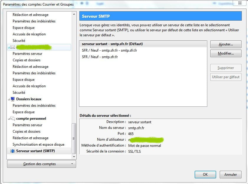

    1. merci à toi , car cela fonctionne parfaitement maintenant , et sans faire appel à SFR ! ( en pièce jointe le paramétrage .
      encore merci à vous tous ! .
