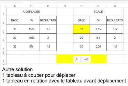

    2. Autre solution, 1 couper/ coller et un tableau en lien avec =
