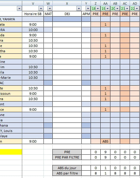

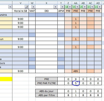

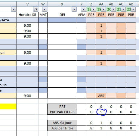

<souligne>1er problème<souligne>
Ma formule de base fonctionne pour les PRE quand je filtre ou non
voir capture 1 et 2

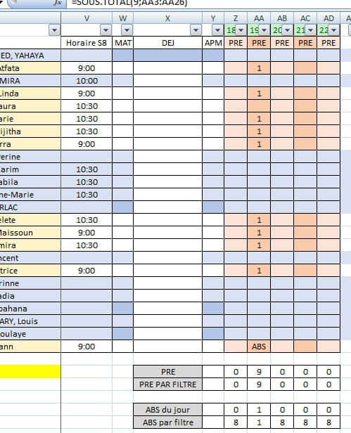

=SOMME(AA3:AA26)
et
=SOUS.TOTAL(9;AA3:AA26)

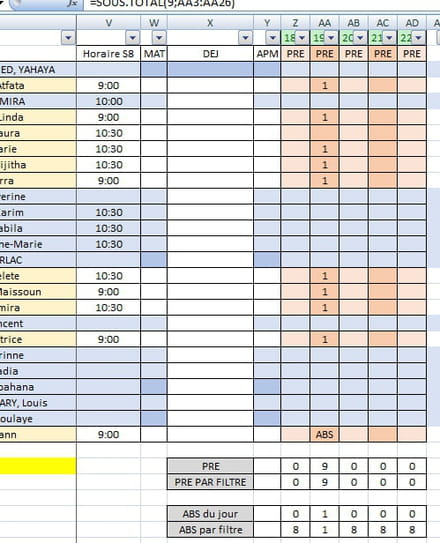

Par contre, pour le calcul des ABS en fonction des filtre ne fonctionne pas capture 3
=NB.SI(AA3:AA26;"ABS") fonctionne pas avec les filtres

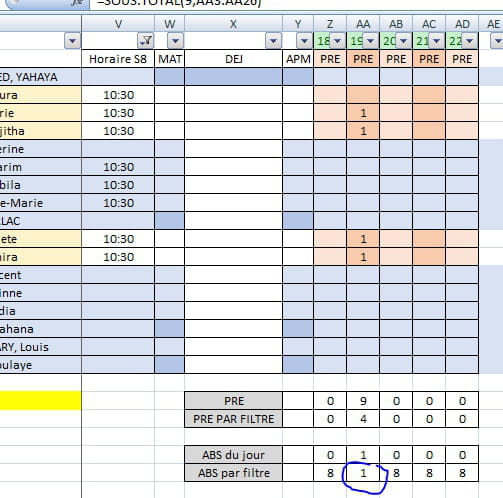

      grâce a ce tableau j ai besoin de connaitre le nombre d'abs sur une plage horaire (je filtre les horaires, il me reste les pre et les abs et le tableau du bas me fait la synthése
      comme on peut monter a plus de 40 techniciens compter visuellement
    2. le filtre me permet de sélectionner par ex les 8h30 et de les pointer au fur et à mesure des arrivées
    3. j ai une reporting à remplir apres en noter le nombre d'ABS ou PRE par plage horaire
    4. Il faut que cette formule fonctionne mais en comptabilisant la plage horaire filtrée
      =NB.SI(J3:J30;"ABS")
    5. Cette formule ne peux pas fonctionner sur une plage filtrée et le sous total ne te donnera pas les ABS
      Il faut passer par un NB.SI.ENS basé sur l'heure filtrée

    manque la formule pour le calcul des ABS quand je réduit la liste avec des filtres
