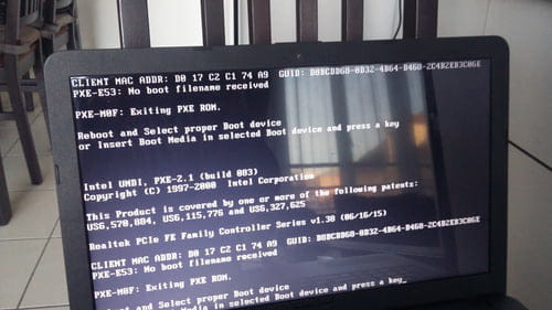

Bonjour je suis bloqué sur la page d american megatrends je voudrai pouvoir trouve pourquoi et comment faire pour pouvoir revenir sur Windows
  1. Bonjour, on dirait que le PC essaye de booter sur le réseau, si vous avez un RJ45 de branché, déconnectez-le dans un premier temps. Sinon rentrez dans la config du bios (cherchez la manipulation sur Google, elle varie pour chaque PC) et mettez votre disque en premier dans l'ordre de boot.

    4. Mais j ai vu que au démarrage du pc le disque dur fait un bruit un sorte de clac clac
    il est plus que probable que ton DD soit "mort"
    change de DD et réinstalle Windows
