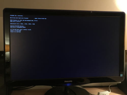

      J’ai ce message qui apparaît. Je doit faire F1 ou F2?
    4. gugu01 Messages postés 15669 Date d'inscription   Statut Contributeur Dernière intervention   4 703
      on vois rien ...
      Si cela te parle de rentré dans le setup , c'est qu'il faut aller réglé l'heure et date dans le bios, puis quitté en sauvegardant.
    5. jess-52 Messages postés 157 Statut Membre 2
      J’ai fait Run setup et je suis arrivé sur une page où c’etait écrit MSI mais je pouvais rien faire....
      Du cou j’ai couper. J’ai rallumer... et là ça galère comme avant....

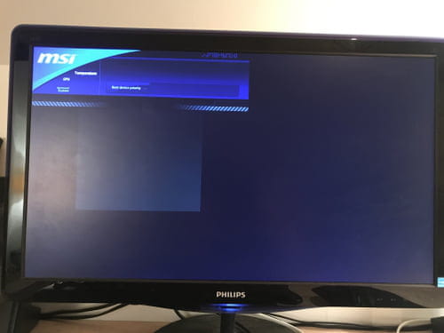

      Dàccord. Je vais essayer avec le bouton. Par contre maintenant quand je veux rentrer dans le BIOS et bien je ne peux pas car j’ai uniquement cette page
      Je pense que la carte graphique doit faire buguer ma carte mère. Et je suis presque certain que si je remet mon ancienne carte, je n’aurais pas ce problème et pourrais accéder au BIOS
    2. jess-52 Messages postés 157 Statut Membre 2
      Je viens de faire avec le bouton. Et j’ai la même chose que lorsque j’enleve La pile de la carte mère. Un message me demande de choisir F1 run setup, ce que je viens de faire et j’arrive sur la page « buguer » de mon BIOS... et F2 pour continuer, que j’ai déjà essayer et ça ouvre la cession....
