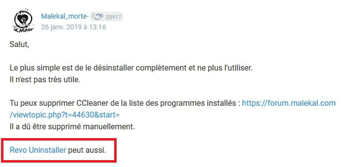

        C'est bien indiqué sur ce message, désinstalle-le avec Revo-Uninstaller
        Suis bien le tuto pour tout désinstaller proprement incluant les dossiers et clés résiduelles.
