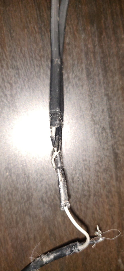

j'ai récemment acheté un support ventilé pour mon ordinateur portable mais malheureusement le câble c'est sectionné. Seule solution et la plus simple à mes yeux remplacer le câble. Seulement je n'ai aucune idée de ce qu'il faut. En regardant de plus près le câble sort deux fils puis se divise en 4 pour alimenter deux ventilateurs différents.
Pouvez-vous m'aider ?

Il faudrait des photos pour que l’on arrive à se faire une idée.
Car on ne rigole pas avec l’électricité.
A plus.
ContributeurPour quelqu’un de bricoleur, rien de bien compliqué.
Il faut couper toute la partie abîmée, et dénuder les fils pour refaire les nouveaux branchements en refaisant une soudure.
Sans oublier d’enfiler une protection avant, comme de la gaine thermoretractable.
Dans le pire des cas, du scotch d’électricien.
Et sinon, dans le pire des cas, comme c’est une faible tension, raccorder à la méthode ‘’barbare’’, avec des dominos. -
@piquesousDonc il n'est pas plus simple d'acheter hter un nouveau câble ? Parce que je nais pas regarder comment les deux fils se divisait en 4 et c'est a cet endroit que ça a du se couper
ContributeurD’après les photos, il y a deux fils noirs (un pour chaque ventilateur), et pareil pour le blanc.
Ils sont entortillés entre eux et soudé avec celui qui rejoins la prise USB.
Même si vous achetez un nouveau câble, pas sûr que ce soit aussi simple.
Car, soit ça existe, mais il faudra ouvrir les ventilateurs pour raccorder l’intérieur, soit il faudra refaire comme sur ceux là, dénuder, et souder. -
@piquesousDonc je dois couper plus courts les câbles, les de nuder et les ressouder puis gaine thermo par dessus si je comprends bien ?
