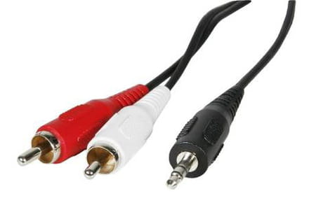

        Sur la notice je n'ai vu qu'une entrée optique mais si tu as une prise AUX jack 3,5, tu peux brancher la atine direct dessus avec un câble RCA -> jack

      Effectivement sur une autre notice :
      https://downloadcenter.samsung.com/content/UM/201808/20180824104521180/HW-K450_ZF_FullManual_02_ENG_FRA_ITA_POR_SPA_180802.pdf
      Donc tout simplement brancher direct la platine avec ceci
