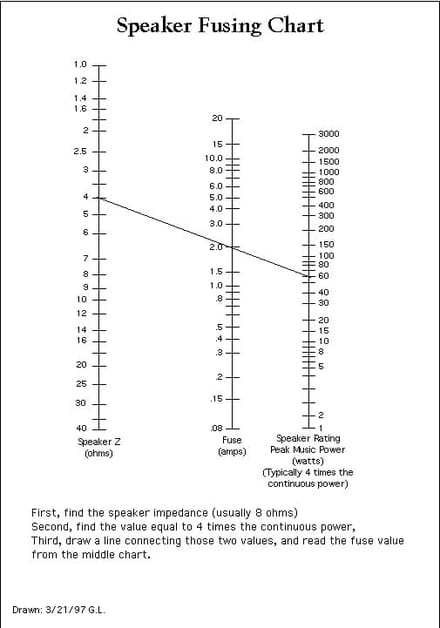

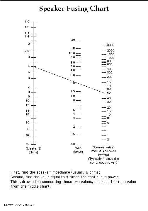

  2. fabul Messages postés 42318 Date d'inscription   Statut Modérateur Dernière intervention   6 096
    La charte dit environ 2A pour 4 ohms 80W Peak, tu peux mettre plus pour continu.
    Mais ça n'endommagera rien à part le fusible si il saute, tu peux essayer plus bas pour plus de protection.
  3. fabul Messages postés 42318 Date d'inscription   Statut Modérateur Dernière intervention   6 096
    J'y repense, ne commences pas trop bas parce qu'il va sauter trop vite, ce que j'ai dit au début, 1, ou 1.5A, ça serait bas,
    Commences plutôt a 1.75 ou 2A environ
      Tu a raison, c'est bon pour environ 100W peak.
