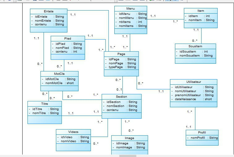

  4. Bonjour!
    Pour le cms que je veux developper voici le diagramme est ce quel qu un peut le valider pour moi.
    1. Aussi pour les utilisateurs j'ai prevu le webmasteur ,l administrateur d un site un publisheur c est à dire un membre qui dispose d un espace ou il peut ajouter son propre contenu et le visiteur qui ne fait que consulter le site.Ai je sur la bone vois.Maintenant je veux faire heriter ces utilisateurs à la table utilisateur

  6. Bonsoir,
    "voici le diagramme est ce quel qu un peut le valider pour moi. "
    Diagramme de quoi? Et non on peut rien valider pour vous il faut tenir compte des tenants et buts du C.M.S. sans quoi l'U.M.L. ou la définition de tables de données à utiliser inepte.
    Si c'est pour la base de données avant de faire des relations il faut que vous définissiez bien vos entités avec la méthode Merise: https://forums.commentcamarche.net/forum/affich-37622101-merise-modele-conceptuel-des-donnees
    Je ne comprends pas pourquoi vous séparez titre, pied, entête, section qui sont identiques dans leur utilisation plus que différent. Qu'appelez vous item et contenus? Une image une vidéo un texte sont des contenus de la même manière et serais logiquement à regrouper ensemble.
    En programmation objet le digramme serais différent: il comporterais un objet 'élément HTML' et ses déclinaisons pour déterminer leur rôles. Là vous avez un modèle qui retranscrit de manière globale des éléments de la page HTML sans considérer qu'ils seront identiques dans la plupart de leur comportements. Afficher un entête c'est afficher une balise H1(ou H'x') avec son texte, éventuellement une id(que vous semblez avoir voulue obligatoire). Afficher une image c'est afficher une balise image avec son URL et une valeur 'alt' pour son texte alternatif(que vous semblez avoir oublié bien que ce soit obligatoire)...etc.
    Pour votre 'diagramme' il serais plus simple et efficace de dessiner ces éléments façon modèle.
    Exemple:
    Une page contient un titre, une ou plusieurs sections etc...
    En faisant une analyse à partir de ce modèle/template exemple concret exhaustif de C.M.S établis vous en tirez le M.L.D/M.C.D.
    Côté objet vous pouvez faire un objet contenu HTML/Dom compris dans une page et qui permet de récupérer les données. C'est assez bâtard car pas M.V.C. comme modèle mais ça vous donne une idée pratique pour faire un diagramme fonctionnel, par ex.: Charger l'utilisateur et le nom du site, trouver la/les pages du site et afficher la page demandée. Chacune ayant un titre de page, d'entête , une ou plusieurs sections etc... que le programme doit afficher. Et là si vous êtes malin vous recadrez tout ça en M.V.C. pour un meilleur développement, possibilité d'améliorer le programme et autres avantage de ce design pattern.
    1. parmi les données qui pourrait être ajoutées il saute aux yeux que vous n'avez pas mis ni le nom du site (qui permettrait ainsi d'avoir pour un seul utilisateur plusieurs sites) ni un identifiant pour que le gestionnaire puisse se connecter pour modifier le site. Donc passez par la méthode merises ou au moins listez TOUTES les données qui peuvent exister quitte à supprimer doublon et valeurs inutiles ensuite. Sans avoir vos entités complètes et bien regroupées faire des relations sert à rien puisque c'est incomplet donc faux.
      Pourquoi séparer profil de l'utilisateur? Il y a une relation (1,1) donc c'est censé aller ensemble à moins que vous préfériez multiplier les tables inutiles et donc un temps de développement et d'exécution du programme. Cela peut se justifier si vous permettez dans la suite du programme qu'un seul utilisateur ait plusieurs profils ou qu'un seul profil corresponde à plusieurs utilisateurs... à vous de voir, comme j'ai dit au début de ce message(1ère partie) ce sont les besoins et buts qui doivent définir le diagramme donc on peut pas savoir pour vous.

    2. Bonjour et merci pour votre contribution.L idée de départ est de développer un cms avec les fonctionnalités très basiques .On admet qu il y a plusieurs cms sur le marché qui proposent des fonctionnalités qui sont parfois supérieures aux besoins du client;Dans ma conception j essaie d imaginer la structure d une page web et de le découper en parties signifiantes telles que le haut de page ,le pied le menu etc.Pour l implémentation j envisage d utiliser spring Boot ce qui m a motivé d avantages à choisir UML pour la modélisation. J avoue que le menu, les section...sont tous des contenus html mais peuvent différer par leur mise en forme(CSS) raison pour laquelle, je les considère comme classe(ou classe d entité en merise) pour que une fois le cms terminé et que l utilisateur final qui l utilisera pour son site s il demande en enserrer un pied de pages qu il soit recherché dans la base et affiché dans l endroit par défaut définit pour le pied de page par exemple selon la façon dont j imagine le fonctionnement d un cms.
