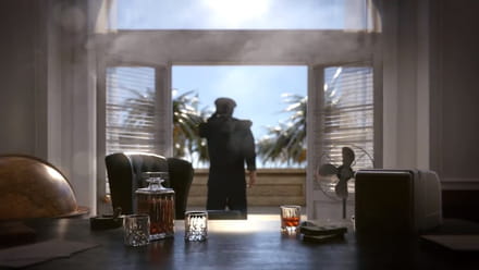

J'aurais besoin de conseils. En effet, je souhaiterais retirer un personnage d'une image.
Mais voilà, je n'ai quasi jamais utilisé photoshop et je ne sais pas trop quelle est la marche à suivre.
Pour vous donner une idée voilà ce que j'aimerais faire,
A la 37ème seconde de la vidéo ci jointe : https://www.youtube.com/watch?v=ugXLlVIxssE , on voit El Presidente quitter son bureau. Du coup j'aimerais simplement savoir comment je peux faire pour le retirer afin d'avoir un fond d'écran du bureau sans lui en plein milieu :P
De ce fait, comment dois je procéder ? (Et est tout simplement possible pour commencer ? :) )

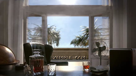

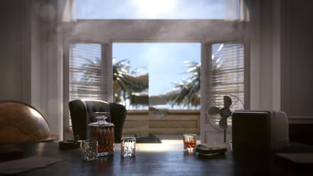

J'imagine prendre celle-ci comme base, ainsi je n'ai pas besoin de prendre en compte son ombre (qui apparaissait sur le début de la scène). En plus il est bien au centre :)
Sinon, j'ai réussi à effacer (plus ou moins :/) sa partie qui est sur le fond bleu, mais on dirait que j'ai mis un gros cache tout pourri x) (J'ai essayé de peindre pixel par pixel). Comment je pourrais enlever cette impression ?
Par ailleurs comment je vais devoir m'y prendre pour les palmier en arrière plan ?
En tout cas merci de m'aider :) -

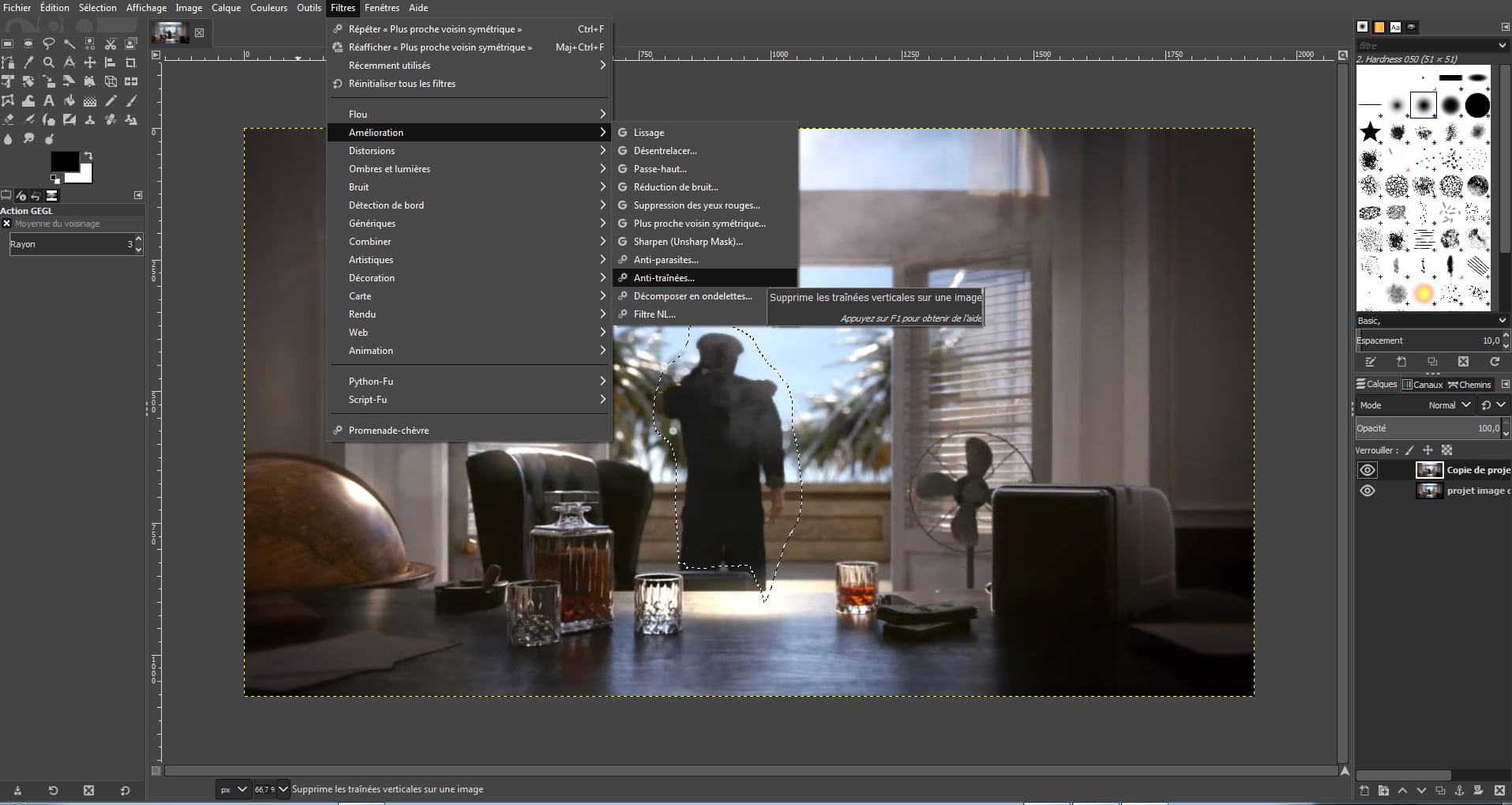

Avec Photoshop c'est plus long (me sers plus de Photoshop depuis longtemps) mais avec GIMP il te suffit de sélectionner ce que tu veux enlever (lasso ou autre) et aller ensuite dans Filtres --> Amélioration --> Heal Selection ou Filtres --> Mappage --> Resynthetize, quand c'est bien réglé il te suffit de quelques clics et l'objet est supprimé et le fond reconstitué:
Si c'est le genre de chose que tu veux c'est fait de cette façon sauf la vidéo qui a été démontée avec Avidemux pour avoir une grande image de relativement bonne qualité, mais ça reste de la qualité Youtube tt de même:

Peut être que je suis aveugle mais je ne trouve pas "Heal Selection" ni ce qui suit :/ Ais-je une mauvaise version ? Sinon ça a l'air d'être un bon clone de photoshop :P

Normalement tu dois trouver ces filtres ici dans les filtres de GIMP:
https://www.cjoint.com/doc/19_01/IAkuv5toaed_GIMP.jpg
Si tu ne les as pas dans ta version de GIMP ils sont normalement intégrés dans celle-ci qui est beaucoup plus complète que la version de base: https://www.partha.com/
Là c'est pour Linux mais tu verras comment ça marche: https://doc.ubuntu-fr.org/resynthesizer
Pour Windows: https://www.youtube.com/watch?time_continue=3&v=RJlNmA4h6ZI

Par contre c'est extrêmement vexant, je n'ai pas ces options même avec la version de GIMP plus complète :/ En plus elle n'est pas en français malgré le choix de la langue lors de l'installation D:
Le tuto d'installation est dans la vidéo que je t'ai indiquée plus haut et j'ai mis le plugin en archive ZIP ici: https://www.fichier-zip.fr/ .
Le lien de la vidéo d'installation donnée hier: https://www.youtube.com/watch?time_continue=3&v=RJlNmA4h6ZI . Il y a une autre vidéo de tuto d'installation (en français) ici https://www.youtube.com/watch?v=YtwKscX2I10 mais les liens de téléchargement n'ont pas été contrôlés...

Je l'utilise toujours de cette façon et ça marche bien: https://doc.ubuntu-fr.org/resynthesizer#utilisation ...
