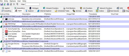

    1. GabyGabyy Messages postés 13 Statut Membre
      j'ai désactiver dans logon ce qui ne vennait pas windows, ca donne ca

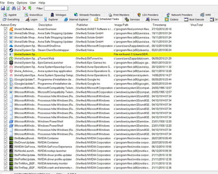

      J'ai pas mal de programmes ne venant pas de windows dans Scheduled tasks, je dois désactiver tout ?
      Et dans les services je ne sais pas comment passez un services de automatique a manuel.
    2. fabul Messages postés 42198 Date d'inscription   Statut Modérateur Dernière intervention   6 071
      Oui, nMhésite pas à désactiver ce qui n'est pas vraiment nécessaire et qui ralentit le PC.
      C'est bizarre, je vois Utorrent WEB avec au début de ligne Avira, désactives.
      Pour les services, clic droit sur le bouton du menu démarrer, Exécuter > services.msc
      Ensuite, clic droit sur un service,> Propriétés , puis tu peux le mettre en mode Manuel
      Juste les services qui ne sont pas de Windows encore, a moine que tu saches vraiment ce que tu fait.
      Pour connaitre la liste des services non Windows, regardes dans Autoruns, mais n'y touches pas avec Autoruns, même quand ils sont en Manuel, tu les vois cochés dans Autoruns, c'est correct..
      Si tu veux voir les items Windows dans Autoruns, tu décoches dans options Hide Microsoft et Widnows entries, mais plus tard, quand tu connaitra bien ton système..

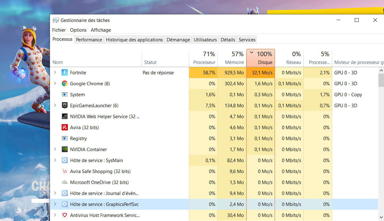

    2. GabyGabyy Messages postés 13 Statut Membre
      Enfaite, le disque atteint les 100% seulement a quelques moment, pendant lesquels mon jeu freezes, je sais pas si c'est possible que mon disque dur soit trop vieux ?
      mon disque est a 1 ou 0% en utilisation sur internet sans rien faire et 15% pour charger une page comme youtube
      J'ai l'impression que rien ne le derange tant que je ne fais pas une grosse "demande", comme par exemple un jeu vidéo
      J'ai mit a jour les drivers et ca ne change rien.
    3. GabyGabyy Messages postés 13 Statut Membre
      voila ce que ça donne quand je lance le jeu, et en parties j'ai les mêmes genres de donnée au moment des freezes

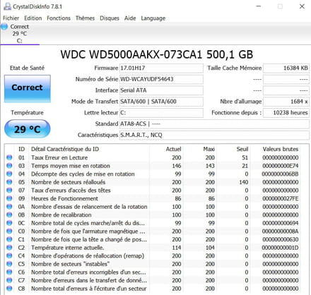

    4. fabul Messages postés 42198 Date d'inscription   Statut Modérateur Dernière intervention   6 071
      Vérifies l'état de ton disque avec CrystalDiskInfo
    5. GabyGabyy Messages postés 13 Statut Membre
      voila les résultats avec CrystaleDisckInfo
