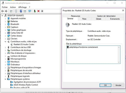

-dans le gestionnaire de périphériques, le controleur semble OK : "Realtek I2S Audio codec fonctionne normalement"

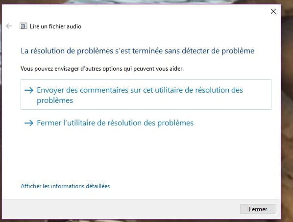

-si je clique sur l'icone hp avec la croix rouge dans la barre des taches la détection des problèmes se passe bien

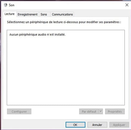

-si je clique droit sur l'icone, j'ai "configuration des haut-parleurs (unknown) "et à côté, il est marqué "désactivé"
-si je vais dans "sons/lecture" j'ai "aucun périphérique audio installé"

-le périphérique fonctionne normalement, mais toujours rien (même symptômes)
-quelques infos après réinstallation :
Détails/description du périphérique :
Realtek I2S Audio Codec
Détails/Parent :
ACPI\80860F41\2
Détails/Version du pilote :
6.4.10147.4290
Détails/Id Compatibles :
ACPI\VEN_10EC&DEV_5642
ACPI\10EC5642
10EC5642
mais toujours rien !!!

    J'ai fait la manip
    C'est pareil,
    le pilote semble ok
    le souci est que dans panneau de configuration/sons/lecture il me dit : "aucun péripherique audio n'est installé" et pareil dans l'onglet enregistrement

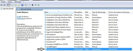

    regarde dans panneau de configuration >> outil d'administration >> services
    si l'audio est activé
    1. jpex Messages postés 127 Statut Membre 6
      Tout est OK
      type de démarrage automatique
      Etat du service : démarré
    2. jpex Messages postés 127 Statut Membre 6
      Euh non ! désolé : il me dit
      Type de démarrage automatique
      Etat du service : en cours d'execution

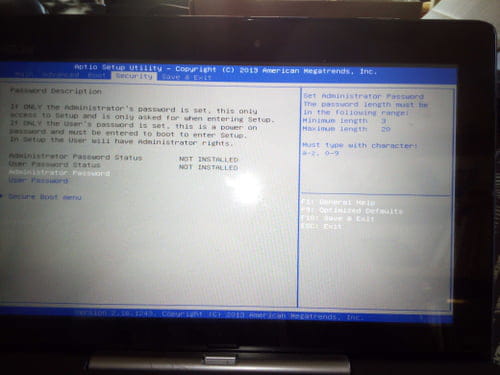

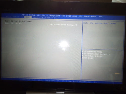

    ok, regarde dans le bios si l'audio controller est activé (Enable)
      Pas d'accés au controleur audio dans le bios
