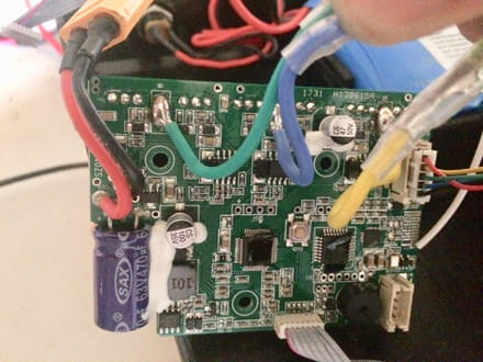

Carte mère hs recherche de pannes?
J’ai une carte mère d’un moteur électrique qui fait tourner un moteur sur une planche de skate qui est hs
Je pose la question ici car je ne trouve rien ailleurs comme solution
Voici la photo de la carte, le
datasheet est 1731 H130615A
Je n’ai rien trouvé concernant cette carte sur le web
J’ai un voltmètre qui m’indique 60v à la sortie de la batterie, j’ai testé tous les éléments il n’y a que la carte mère qui semble hs
Voilà peut-être quelqu’un peut m’aider ?
Cordialement
  1. Bonjour
    Qui te dis que ta carte est hors service peut-être que c'est le moteur !
    a tu testé le moteur ?
    1. Merci Oui le moteur marche j’ai testé avec une autre carte mère

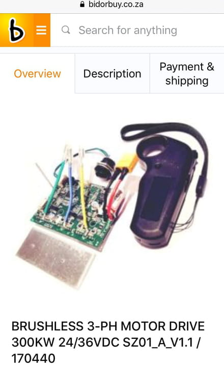

  2. Bonjour j’ai trouvé cette carte qui correspond à un autre numéro SZ01_A_V1.1 que j’ai Trouvé sur ma cm défectueuse
    Par contre elle n’est plus en vente sur le site
    Donc au final je cherche toujours une solution...
    1. Un fusible a du griller es que la cm est chaude ?
      et tu en n'a pas trouver la même sur un autre site ?
    2. et t'est sur que c'est la même car 300 km sa me parait bizarre !
    3. C’est la même carte oui, c’ Un moteur qui tourne à 20klmh pas à 300
      Faut tester tous les composants
    4. Ah oui pardon 300 KW
