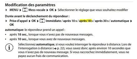

ModérateurBonsoir,
Si vous avez mis une annonce personelle...
Il faut encore cofigurer le répondeur pour qu'il décroche avant la messagerie vocale de votre opérateur.
Un bon réglage est déclenchement après 18 secondes les opérateurs réglant le déclenchement de leur messagerie à 5 sonneries (20 secondes)
Voir la notice en page 19 La notice : https://gse.gigaset.com/fileadmin/gigaset/images/CustomerCare/Manuals/A1xx_A2xx_A3xx_AL1xx_AL2xx_AL3xx/A170-A270A/A31008-M2802-B101-1-4N19_01-02-2018_fr_FR.pdf
