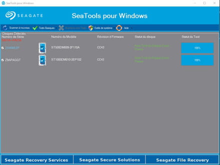

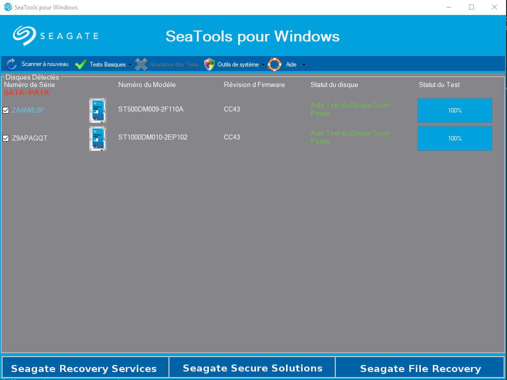

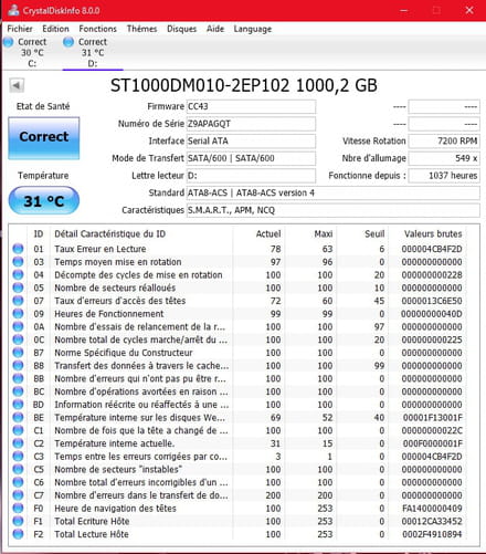

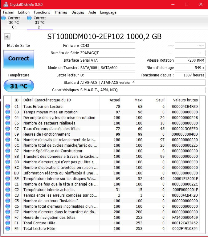

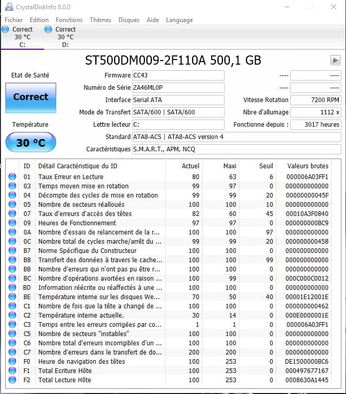

J'ai quelques problème avec mon pc fixe. Lorsque je le démarre, il ne boot pas sur le bon disque dur et m'affiche "reboot and select proper boot device". Je le rallume plusieurs fois sans rien changer et il finit par s'allumer comme de normal. J'ai réalisé des test pour vérifier que mon disque dur principal (seagate de 500go 7400tr/min) est sain avec SeaTools et CrystalDisk qui me dise que mon disque dur est sain (j'avais un doute car au démarrage il fait un bruit de disque rayé).
J'ai un deuxième disque dur Seagate de 1to qui lui aussi fonctionne bien et mon système d'exploitation est sur celui de 500GO.

Je vous met à disposition les captures d'écran des résultats des analyses pour mes disques durs et vous remercie d'avance pour votre aide et votre intérêt inestimable,
