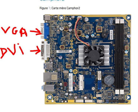

Bonjour, je possède un pc HP Slimline 450-a130nf avec une carte mère camphor2 et Processeur
AMD A6-6310 sous windows 10. par moment quant j'allume mon pc ou lorsque je veux le sortir de veille le pc s'allume mais rien à l'ecran juste un no signal, j'ai changer d'écran pensant que ça pouvait venir de là mais non aucun changement , je dois éteindre et rallumer le pc plusieurs fois en touchant aux fiches derrière pour arriver a avoir l'affichage est ce que ce problème viendrait de la carte mère ? si oui elle n'est plus fabriquée que puis je faire? merci de votre aide

      Malheureusement ta carte mère ne permet pas l'installation d'une nouvelle carte graphique https://support.hp.com/fr-fr/document/c05972837 tu as deux possibilité pour connecter ton écran une prise VGA (bleue) et une prise DVI (blanche) sur laquelle est connecté ton écran ?
    3. vga bleue
    4. Modérateur
      Met un adaptateur DVI pour pouvoir connecter ton câble VGA au connecteur DVI de ta carte mère, on en trouve dans tous les magasins informatique cela coûte entre 1 et 3 € environ.
    5. mon écran a une sortie hdmi et j'ai un cable hdmi-dvi c'est pareil que de mettre un adaptateur?
