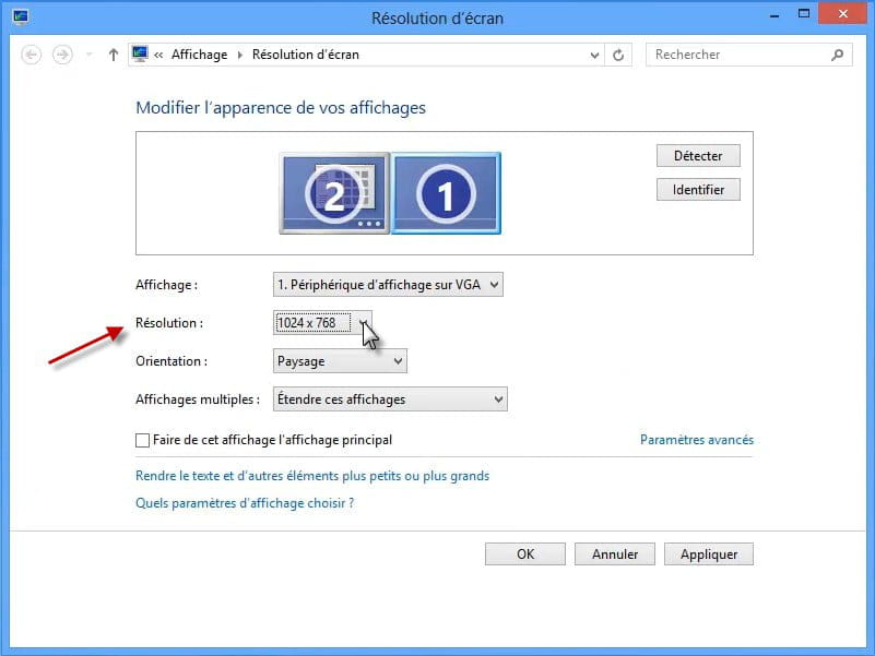

ton écran possède une dalle 17" avec résolution native de 1280 x 1024 pixels
vérifie si la sortie de ta carte graphique est bien réglée sur la meme résolution, car sinon ca donne un affichage un peu flou-
Qu'est-ce que tu entends exactement par "sortie de la carte graphique" ? Et comment on fait ça, à savoir régler à la même résolution ?
Mais sinon, j'ai quand même bien précisé que j'avais déjà testé deux cartes graphiques de caractéristiques similaires pour remplacer l’ancienne carte en panne, l'écran reste cependant légèrement flou. Alors tu penses toujours que ça vient de ma carte ou est-ce que j'ai mal compris ? Mon écran n'aurait donc aucun souci d'après toi ?- Qu'est-ce que tu entends exactement par "sortie de la carte graphique"
déjà si tu ne comprends pas ma question ca veut dire que ca peut etre la cause du flou :
la résolution en sortie de la carte graphique doit etre réglée sur la résolution native de l'écran sinon les pixels ne sont pas superposés et du flou apparait
va vérifier les réglages de ta carte graphique, sur quelle résolution elle est réglée :
