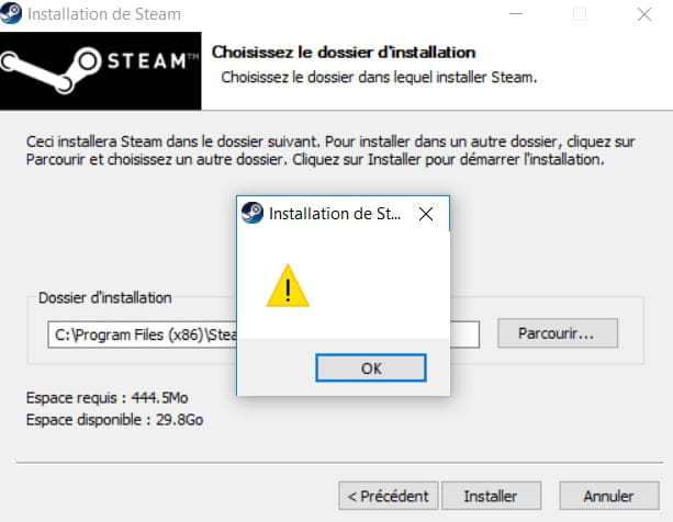

Bonjour, j'ai actuellement un problème. Je n'arrive pas à installer de jeux sur Steam, sur mon HDD (G:)
J'ai essayé de réparer mon Steam (niet) ensuite je l'ai désinstallé réinstallé pour voir, mais au moment de l'installation, j'ai eu un message d'erreur vide.

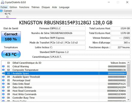

Je viens d'essayer de lancer Cristal Disk Info et mon HDD G: est non-présent.

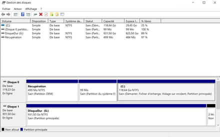

Ensuite j'ai regardé l'existence du Disque G: dans Gestion des Disques et il est bien présent en tant que NTFS. (oh et quand je fais chkdsk G: /f , j'ai ça : "Le type du système de fichiers est RAW.

Message erreur vide :
Crystal :
Gestion des diques :

    Gestionaire des disques -> Clique Droit sur le disque -> Formater -> Oui

    c'est grave doctor ? (sinon mon HDD a décidé de s'afficher aujourd'hui et sur CrystalDisk, il m'affiche qu'il est en état mauvais (hier était en prudence)
