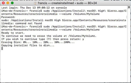

  5. Je viens de faire la manip., histoire de voir si ça peut coincer quelque part....
    J'ai donc, formaté une clé USB en la nommant "MyVolume" , comme indiqué dans ma page, (mais on peut choisir un autre nom, à condition de l'indiquer correctement ensuite dans la commande de la fenêtre du Terminal).
    Puis, cette clé montée, et l'application présente dans mon dossier Applications, j'ai tapé cette commande dans le Terminal :
    sudo /Applications/Install\ macOS\ High\ Sierra.app/Contents/Resources/createinstallmedia --volume /Volumes/MyVolume
    Tout s'est correctement déroulé.

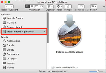

    Au départ, on trouve ceci dans le dossier Applications
    dont les informations donnent cela :
    Après avoir donné les commandes adéquates dans le Terminal, on y voit cette fenêtre :

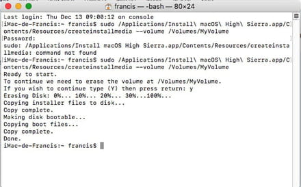

    Quant le Terminal a fini son travail, on voit cette fenêtre indiquant "Done" en fin de travail :
    Puis la clé terminée se présente ainsi :
    Lorsque cette clé est ensuite insérée dans un Mac compatible, on doit pouvoir démarrer dessus après démarrage en gardant la touche alt enfoncée.
