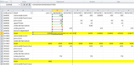

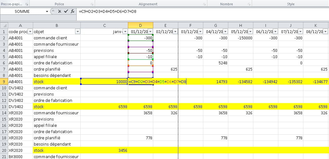

Somme ligne variable
J'aimerais, si possible sans développer de macro, trouver une formule pour copier une somme avec un nombre de ligne variable
le but est de copier la formule "stock" sur toutes les lignes stock
ça parait simple, mais je sèche
cijoint une photo, j'ai pas trouvé le lien pour la pcs jointe xls
Un grand merci par avance pour votre aide

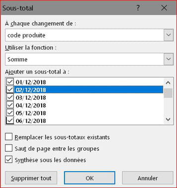

      Peut-être une piste : Il existe une solution efficace et sans macro, la fonction DONNÉES/Sous-Total, pour obtenir en D9 la somme D2:D8.
      Il restera à gérer les reports de stocks ...
        Comment sont renseignées tes lignes ? Une à une au clavier, ou par une procédure d'importation ?
    3. Bonjour,
      Ci-joint une solution avec VBA
      https://www.cjoint.com/c/HLkj0x2hllN
      Le code en question est le suivant :
      Sub ajout_formule_stock()
      Dim der_col As Long, i As Long, deb As Long
      der_col = Range("XV1").End(xlToLeft).Column
      For i = 2 To Range("A66536").End(xlUp).Row
          If Range("B" & i) = "stock" Then
          deb = i - 1
              Do While deb > 1 And Range("B" & deb) <> "stock"
              deb = deb - 1
              Loop
          deb = deb + 1
          Range("D" & i).FormulaR1C1 = "=RC[-1]+SUM(R" & deb & "C:R[-1]C)"
          Range("D" & i).AutoFill Destination:=Range(Cells(i, 4), Cells(i, der_col)), Type:=xlFillDefault
          End If
      Next i
      End Sub
      Il recherche sur toute la longueur du tableau les cellules qui contiennent le mot "stock" et ajoute sur ces lignes formule somme additionnant les lignes située au dessus jusqu'au précédant "stock" + la valeur de la cellule de gauche de la ligne stock en question. Enfin la formule est recopiée dans toutes les colonnes non vides du tableau en question.
      Bonne journée

    4. Bonjour à tous,
      Un SOMMEPROD devrait faire l'affaire.
      En D9, tu mets =SOMMEPROD(($A$2:$A8=$A9)*D$2:D8)+C9 que tu recopies jusqu'en BB9.
      Tu sélectionnes D9:BB9, tu fais un copier (CTRL+C).
      Tu sélectionnes D13, puis en maintenant la touche CTRL enfoncée, tu sélectionnes D20, D24, D32, D38.
      Tu fais un coller (CTRL+V).
      J'espère que tu n'as pas 100.000 lignes à traiter.
