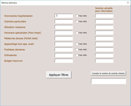

J'ai créée un classeur de comparaison de mutuelles.
Les mutuelles sont en colonnes , les garanties en lignes.
Je souhaite insérer une croix ligne 96 de la colonne si la garanties est inférieur à celle indiquée sur le userform (sauf dernier critère est supérieur).
Aperçu du UserForm
Si déjà croix ligne 96 , ne rien faire sur la colonne (masquée ou pas)
Si valeur de textbox testée est supérieur, pas de croix ligne 96
Si valeur de textbox testée inférieur : mettre une croix ligne 96 de la colonne
Si la valeur de la ligne de la colonne est "Frais réels" pas de croix ligne 96
Quand je met uniquement un seul critère, cela fonctionne, mais dès que je mets un deuxième, alors si ce critère dit "pas de croix", il enlève la croix...
Je souhaiterai que si le premier passage applique une croix, alors, cette colonne ne soit plus dans la boucle.
J'avais pensé mettre la croix, puis masquer la colonne, mais je n'arrive pas à traiter les colonnes visibles uniquement.
Le principe de mettre une croix est nécessaire à d'autres macros.

Sans retour du forum, j'ai bricolé ça qui fonctionne finalement.
Le else m'enlevait la croix sur les conditions suivantes...
J'ai également enlevé l'appel de la macro Appliquer_Préférences qui ré-affichait toutes les colonnes.
Si ça peut servir...
