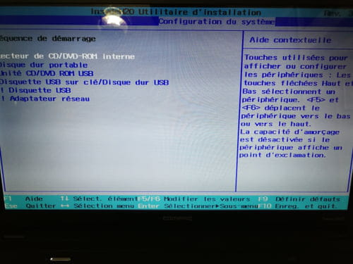

Je viens vers vous car j'ai un soucis avec l'ordinateur de mon frère. En gros, quand je le démarre il m'affiche un code erreur qui est celui ci
J'ai branché un disque dur externe qui comporte un programme d'installation de Windows 10 en fessant F9 mais toujours la même chose !
J'ai insérer Malekal w10 via un DVD mais toujours le même code erreur !
Je vous joints, les captures du bios:
Merci pour votre aide.

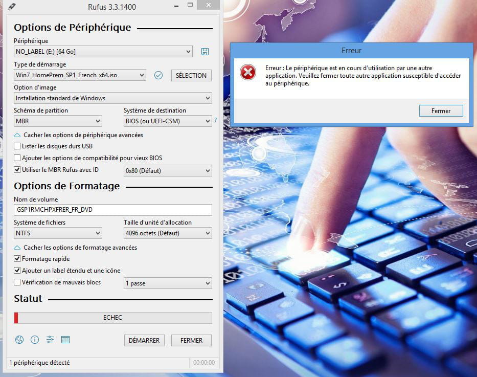

voila, j'ai eu un message d'erreur. j'ai donc annulé.
dois je faire comme sur l'image que tu as poster?

Voici ce l'erreur que j'ai.
billmaxime Messages postés 50722 Date d'inscription   Statut Contributeur Dernière intervention   6 066
re
arrête Rufus, et ejecte la cle USB
rebranche la cle USB et recommence l'opération
PS: ta cle USB n'a spas soucis?
tu peux aussi graver l'image ISO sur 1 DVD de 4,7 GO
jojo010687 Messages postés 445 Statut Membre 2

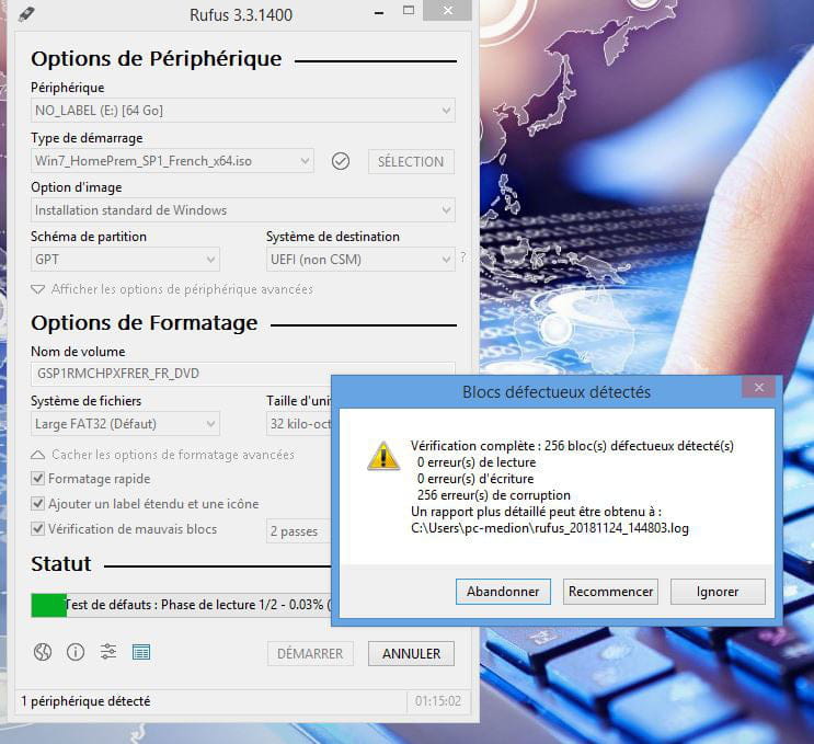

j'ai toujours le même souci avec rufus. j'ai testé ma carte micro sdxc qui ce situ dans une clé usb, avec HDTune. Aucun problème détecter. pas de secteurs défectueux. n'aillant pas de lecteur cd, je vais utilisé un n'autre pc pour le faire. je te tien au courant.

tu as changé l'ordre de boot dans le bios, pour mettre le CD-ROM en "first boot"?
c'est seulement après cette modification (et sauvegarde de la modif avec F10 et Y pour "oui") que tu dois redémarrer le pc
si le pc ne démarre pas sur le CD-Rom, c'est qu'il a 1 autre souci
dit moi ce que ça donne

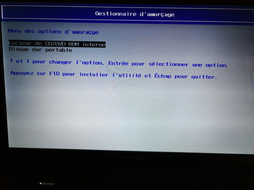

la 2ème fois, j'ai fait f9 pour ouvrir le gestionnaire d'amorçage puis choisi l'option lecteur de CD/DVD interne. Toujours le même message d'erreur.
(je n'ai aucune périphérique de brancher sur le pc.)
Voici la capture du gestionnaire d'amorçage
re
je pense que c'est le DD qui est "mort"

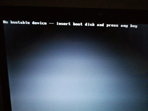

je viens de faire avec et sans le DD et le même message d'erreur apparaît.
sans le met No bootable device -- insert boot disk and press an key
re
alors, c'est encore 1 autre problème, mais je ne vois pas lequel...
