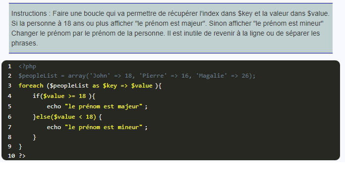

<?php
$peopleList = array('John' => 18, 'Pierre' => 16, 'Magalie' => 26);
foreach ($peopleList as $key => $value){
          if($value >= 18){
          echo 'le prénom est majeur';
          }else{
          echo 'le prénom est mineur';
Bonjour, dans le cadre d'un exercice je dois compléter ce code et je ne vois pas où est mon erreur, selon moi ce code est correct et correspond à l’énoncé mais ce n'est pourtant pas bon, si quelqu'un pouvait m'indiquer où est mon erreur et/ou me donner une piste sur ce qu'il manque je lui en serais très reconnaissant.
Merci.

    4. MySTyQ Messages postés 8 Statut Membre
      c'est un exercice en ligne et lorsque je valide ma réponse le site me dit qu'elle est incorrecte
      voila les instructions je ne vois vraiment pas en quoi mon code ne répond pas a ce qui est demandé.
