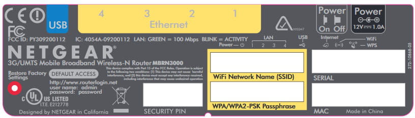

Je cherche à alimenter mon modem router à partir d'une voiture.
Je ne l'ai pas sous la main,
Pour être sur d'acheter le bon adaptateur "allume cigare", quelles sont les catactéristiques de la prise 12V?
Références d'un adaptateur?

Si j'en crois https://www.downloads.netgear.com/files/GDC/MBRN3000/MBRN3000_IG_FR_16Feb12.pdf
Ceci devrait faire l'affaire
https://www.amazon.fr/dalimentation-chargeur-allume-cigare-rallonge-portable/dp/B07BVJNRJS
Edit... mais normalement l'adaptateur est vendu (option) avec le routeur
Voir https://www.downloads.netgear.com/files/GDC/datasheet/fr/MBRN3000.pdf
Modérateur@brupalaSalut Brupala
Regarde les documents. c'est bien du 12volts et le modèle proposé est multidiamètre. et de plus l'adaptateur est fourni avec l’appareil... -
@baladur13Je parle du routeur, tu vois où qu'il fonctionne en 12V ?
pour ton edit,
ça doit être une version spéciale du routeur, non ? -
@baladur13Ah OK,
Toujours bon pied bon oeil Edouard :-)
j'étais tombé sur cette doc avant ma première réponse, mais je n'avais pas zoomé jusque là, c'est pour ça que j'étais parti sur mon contournement favori.
