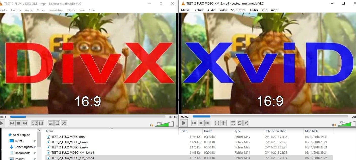

      Mon fichier de test a bien 2 pistes vidéo :

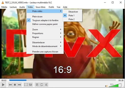

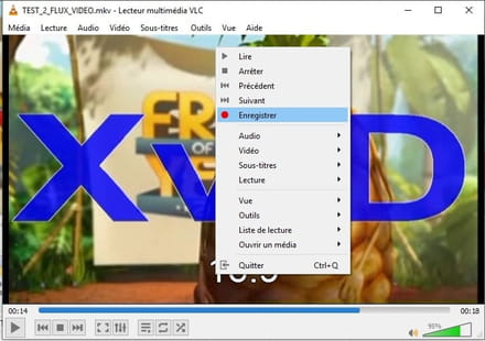

      VLC : ce lecteur permet d’enregistrer la vidéo qu'il lit

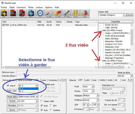

      MediaCoder : il faut sous l'onglet vidéo, sélectionner (ID:0 ou ID:1 sans doute) le flux vidéo que tu souhaites garder.

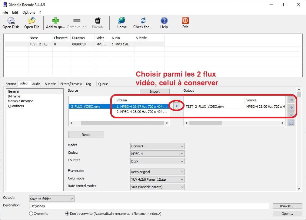

      XMedia Recode : il faut choisir le flux vidéo à traiter sous l'onglet vidéo

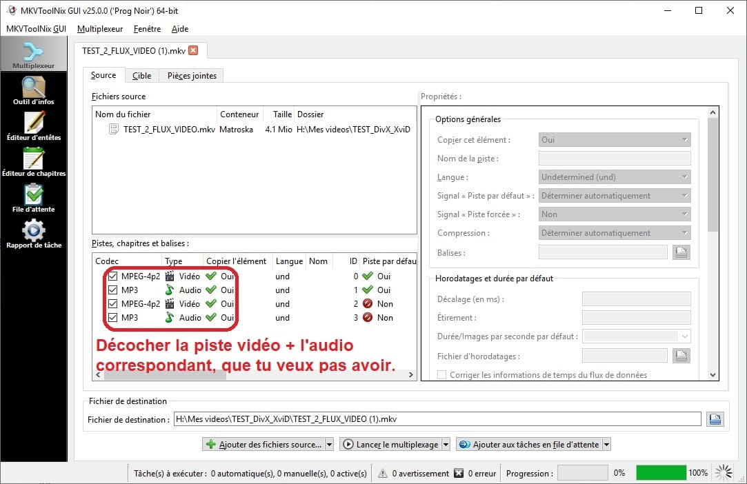

      MKVToolnix : le fichier en sortie sera en MKV-> faire attention à bien nommer tes deux fichiers d'un nom différents.

      Moi aussi avec MediaCoder je n'ai pas réussi a séparer les deux flux vidéos mais cela a fonctionné avec MKVMerge, XMedia Recode et VLC comme toi.
      Exemple avec XMedia Recode (par défaut le fichier va se loger dans Videos) :
      Bonne continuation ici et ailleurs,
      Tchao

      J'ai téléchargé la dernière version de MediaCoder, et on voit bien dans les propriétés du fichier qu'il y a 2 videos distinctes.
      Mais le problème, c'est comment procéder pour pouvoir les extraire séparément, car je ne vois pas du tout l'astuce s'il y en a une !

      J'ai testé avec Media Coder, on voit bien dans les propriétés les 2 flux vidéo,
      j'ai sélectionné le flux à garder, mais finalement je me retrouve avec 2 vidéos identiques.
      J'ai renommé une copie de mon fichier initial pour avoir 2 fichiers identiques mais de noms différents, ensuite les passer l'un après l'autre en sélectionnant le flux à garder, le résultat est que l'on obtient toujours 2 vidéos identiques, donc ne convient pas !.
      J'ai testé avec XMedia Recode, on retrouve les 2 flux vidéo, j'ai fait les mêmes manips que ci-dessus, mais je ne retrouve rien dans le répertoire de destination !!!
      J'ai testé avec VLC, et alors miracle, il suffit de sélectionner la piste video et de lancer l'enregistrement.
      J'ai donc 2 vidéos différentes avec comme point commun le même fichier audio.
