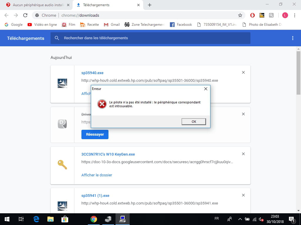

        1. je peut pas le mettre a jours comme il le dis car il apparait pas dans mon dossier téléchargement quand je fait parcourrir et quand je le lance sans il y a un message d'erreur en anglais

        3. oui c est en configuration 64 bit et mon systéme est en 32 bit

        2. non vu qu'il est en .exe et pas en point .zip je double click dessus et il l'ouvre pour l instaler directement quand je fait a partir du panneau de configuration ---> mettre a jour ---> trouver le pilote sur mon ordinateur ----> parcourir ------> telechargement : je trouve pas le programme
