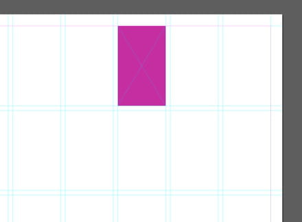

J'ai du faire une fausse manip' sur InDesign mais depuis quelques temps j'ai remarqué que j'avais un soucis à chaque fois que j'applique une couleur dans un bloc rectangulaire.
Par exemple là, j'aimerais appliquer un rose flash (#d900a6) et une fois que je rentre cette valeur mon rectangle prend une couleur rose violine un peu terne! En fait à chaque fois les couleurs apparaissent plus ternes et plus foncées.
Et quand je double clique sur l'icône de la couleur, la référence a automatiquement été changée pour #bb398d.

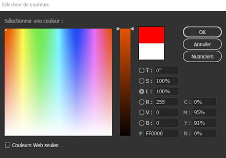

      1. Merci pour votre réponse,
        Voilà ce que j'ai quand j'ouvre cette fenêtre
        Que dois-je changer?
      2. @abm3je suppose que vous travaillez pour le Web.. C'est pas trop mon domaine..
        Cependant essayez de mettre :
        Dans l'espace de travail : RVB = Adobe RGB
        Dans la regle de gestion des couleurs : RVB = Conserver les profils incopores
        Et decochez la noon concordance des profils RVB et CMJN

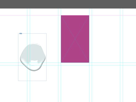

      3. @contrarinessMalheureusement, cela ne fonctionne pas.
        Je ne travaille pas pour le web je suis architecte d'intérieure et je dois faire une planche pour des comparatifs de peintures, certaines existantes et d'autres que je dois créer de cette manière.
        Voici ce qu'il se passe :
        Ici mon rose est juste...
        Et dès que je rajoute une image il ternit! :(

      1. Je ne sais pas si cela peut aider mais j'ai réalisé que lorsque j'importe une image JPEG rien ne bouge en revanche c'est quand j'insère une image PNG sur la même page que la couleur ternit!
          Je pense avoir le même type de problème. J'ai de gros problèmes avec mes couleur et je ne m'en sort pas non plus. ça te fait ça aussi avec le rouge ?
          et idem selon si les images sont en png et jpg ça ne réagi pas pareil. si quelqu'un a une réponse à ça je suis aussi preneur.
            Oui moi ca me le fait avec toutes les couleurs!
            En fait, si tu vas dans Edition - Espace de fusion des transparences et que tu changes CMJN pour RVB alors la tu n'as plus ce soucis. En revanche... lorsque tu exportes ton PDF les couleurs sont ternes à nouveau....
