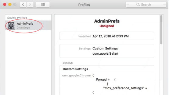

    1. _Ritchi_ Messages postés 21130 Date d'inscription   Statut Contributeur Dernière intervention   6 136
      Il y a aussi une méthode manuelle:
      Étape 1 :
      - Ferme Safari
      - Ouvre le dossier Applications: tu devrais trouver une application nommée "weknow". Si il n'y en a pas passe à l'étape2
      - Fais un clic-droit dessus et choisit "Placer dans la corbeille..." Il se peut qu'un mot de passe administrateur te soit demandé.
      - vide la corbeille.
      Étape2:
      - ouvre le menu Pomme -> Préférences système -> Profile (si il existe)
      - dans la liste des profils sur le côté gauche choisit AdminPrefs et clique sur “-” bouton pour le supprimer
      - il se peut que cet AdminPrefs soit nommé différemment. Clique alors sur le nom que tu trouves et regarde si la description du profile correspond à celui-ci:

  4. tiery10
    merci mais je ne vois pas comment supprimer adminpref (il y en a 2)
    quel ce bouton: “-” bouton pour le supprimer
    merci
      oui
