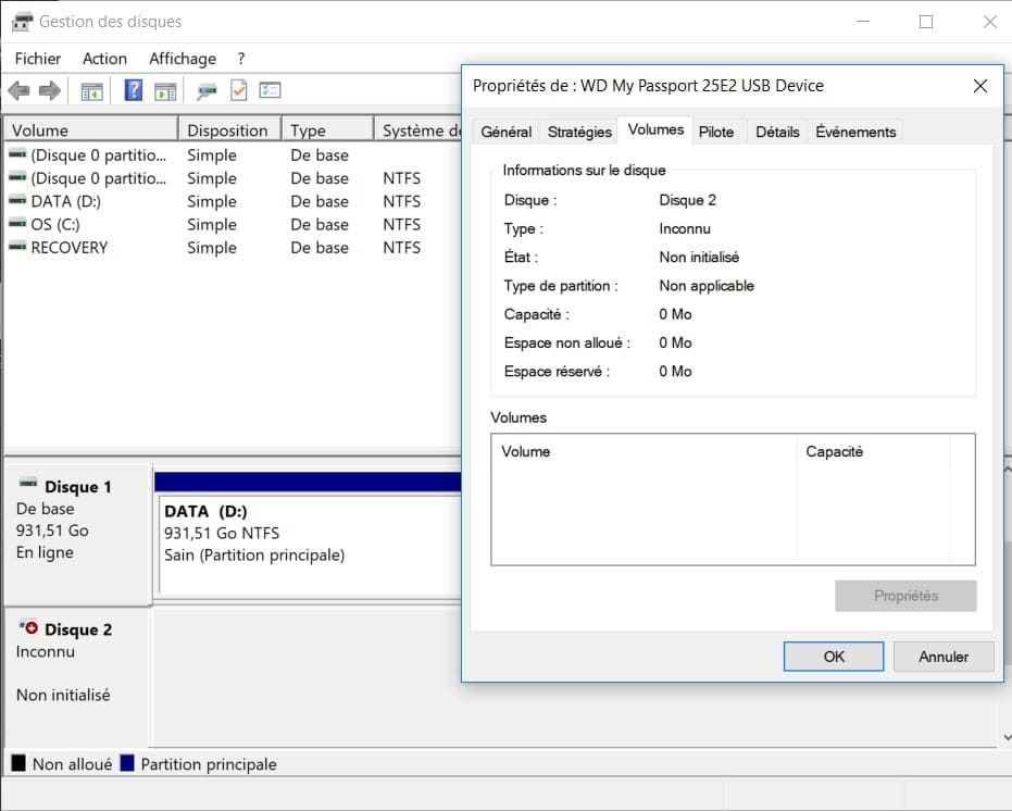

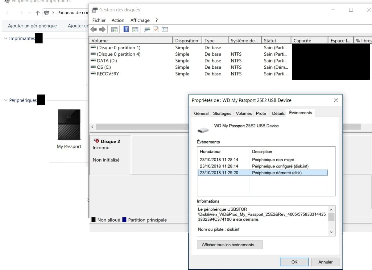

Bonjour à tous,
Voici dans un premier temps une capture d'écran des informations nécessaires à connaître.
Soyez s'il vous plaît clair dans vôtre réponse car je ne suis pas un expert du tout.
Comme vous pouvez le voir il s'affiche ici :
Voici une autre capture d'écran pour vous montrez les détails maintenant :
Je ne sais pas si ma question est simple, mais au vu que mon disque dur est neuf,
Y a t'il une solution afin de le rendre visible dans l'explorateur de fichier comme l'autre
que je possède et qui lui a fonctionné directement lors du branchement USB ?
Par avance je vous remercie,
dans l'attente d'une solution étant assez embêté comme ne pouvant pas l'utiliser...
(Si besoin d'autres informations n'hésitez pas demandez moi)

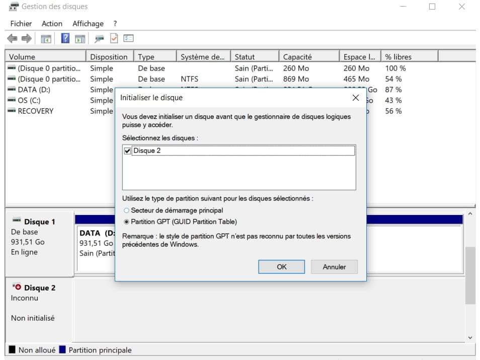

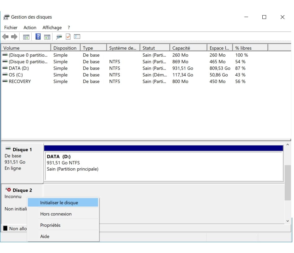

    1. PetitBonhomme828 Messages postés 3 Statut Membre
      Salut @skwaz, et merci pour ta réponse assez rapide
      En fait je n'ai pas l'option formatage ni attribuer une lettre d'après ici :
      Puis quand j'entre dans l'option initialiser voici ce que j'ai :
      Existe t'il peut-être un programme pour formater facilement ?
      Je suis sous Win10 x64b

  2. PetitBonhomme828 Messages postés 3 Statut Membre
    Et ceci peut peut-être aider aussi :
