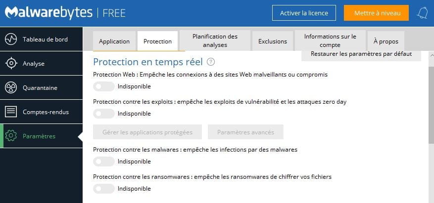

Merci si vous voyez autre chose suite aux alertes de malwarebytes.. d'ailleurs j'avais malwarebytes depuis un bon moment et une mise a jour auto a été faite récemment et cela me parle d'essai gratuit qui expire dans 2 jours... est-ce pour cela que j'ai eu ces alertes ou y'a t'il vraiment quelque chose cf les rapports^

Merci Malekal pour la documentation je n'avais pas vu votre réponse du dessus, cependant comment expliquer toutes les alertes malwarebytes que j'ai eu ?
Y'a til un lien avec le fait que leur PREMIUM expire dans 2 jours ?

Merci bazfile je pense que pendant le temps de ma réponse ma page ne s'est pas actualisée du coup je n'avais pas vu la partie sur FRST, je refais ça de suite avec la bonne version ;)

Merci bazfile, et pour en revenir aux alertes de malwarebytes cheval de troie dès que je me connectais sur cjoint (qui pourtant a l'air d'un site sûr..) et pour l'autre site le même message sur partage de fichier.com, qu'est ce qui occasionnait ces alertes de malwarebytes ?
" juste des restes d'infections qui dataient de 2017 qui se trouvaient dans le dossier temporaire" par contre comment se fait t'il que Kaspersky Free ne me les aient jamais détecté lors de mes différents scans, est-ce normal par contre ?!
