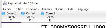

  1. bazfile Messages postés 58552 Date d'inscription   Statut Modérateur Dernière intervention   20 292
    Teste ton disque dur avec CrystalDiskInfo sert-toi des codes couleur qui suivent pour interpréter les résultats, clique sur l'image pour l'agrandir :
    4
    1. Garthal Messages postés 12 Statut Membre 1
      Il sont bleu a 96%, mais je pense que tu as raison sa viens des disque dur car sa a fait le même bruit quand j'ai lancé CrystalDiskInfo que quand mon ordinateur freeze, et j'ai un autre probleme, ma souris ne fonctionne plus de temps en temps mais cela viens pas de la souris car elle est neuve
    2. bazfile Messages postés 58552 Date d'inscription   Statut Modérateur Dernière intervention   20 292
      Si ils sont bleus à 96% cela signifie qu'il y en a un qui n'est peut-être pas en bleu ?
      Regarde dans la fenêtre de CryslDiskInfo:
      Pour la souris non ça ne vient pas d'elle c'est normal qu'elle se bloque quand le pc freeze.

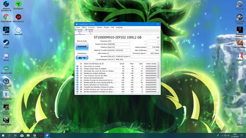

    4. Garthal Messages postés 12 Statut Membre 1
      Voici les 2 photo de mes disque dure
