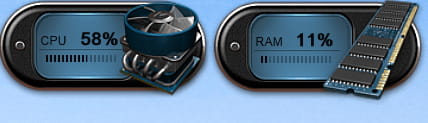

J'ai un petit souci sur mon ordinateur peut-être dû à une infection. C'est assez étrange mais alors que je ne fais rien de spécial, mon processeur tourne à 50%. Mais pour que ce soit encore plus drôle, si je veux vérifier quel processus demande autant de ressources et en ouvrant le gestionnaire des tâches, hé bien comme par magie tout redevient à la normale de suite je n'ai pas le temps de voir quel processus vient m'enquiquiner. Enfin bref, on dirait qu'un gentil Malware joue à cache-cache, et ce n'est pas très sympa.Je vous remercie par avance de toutes l'aides que vous puissiez m'apporter.

J'ai un widget qui m'indique le pourcentage de mon CPU
