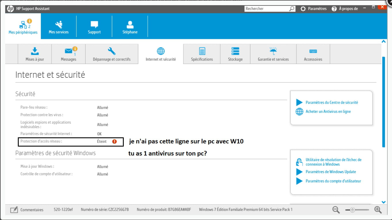

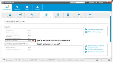

    en complément de mon message précédent >> https://forums.commentcamarche.net/forum/affich-35621795-plus-de-connexion-ethernet-carte-invisible?page=2#112
    j'ai testé l'Assistant HP, et voici ce que ça donne dans Internet et sécurité
    plus bas dans la page, regarde l'onglet "connexion"
    sur mon pc, les périphériques Ethernet et Wifi sont mentionnés/reconnus
    dit moi si tu les vois sur ton pc
    PS: tu as 1 message dans l'Assistant HP, tu l'as lu?

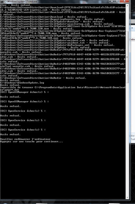

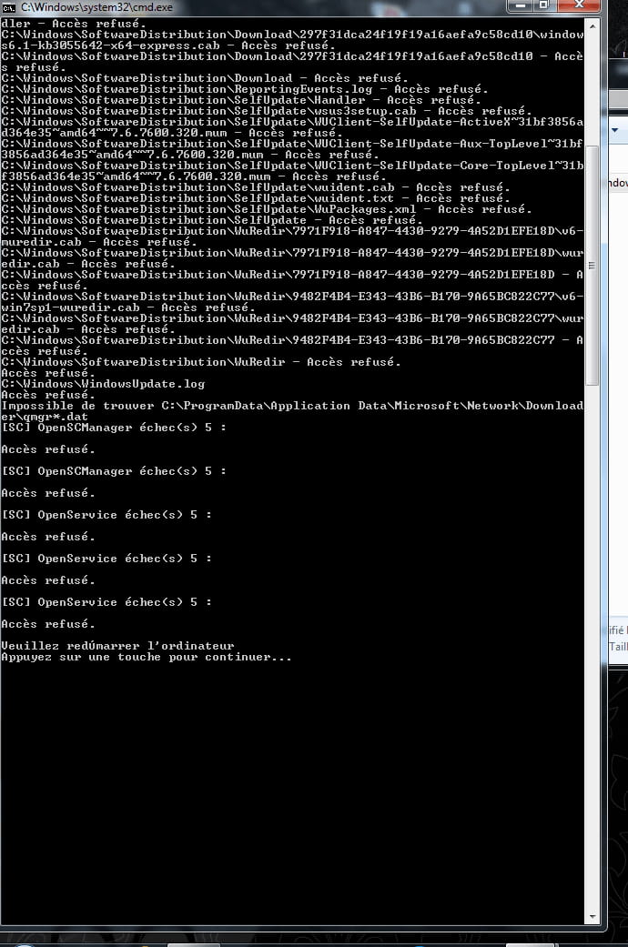

      apres ca j'ai fait WU et la mise a jour bloquée a commencée j'usqua 5% puis elle c'est arretée !!!
  3. kaneagle Messages postés 86298 Date d'inscription   Statut Modérateur Dernière intervention   14 691
    Redémarre en tapotant F5 ou F8
    Choisis --> Mode sans échec
    À l'arrivée sur le bureau:
    Va dans C:\windows
    Renomme le dossier --> SoftwareDistribution en y ajoutant .old
    Ca devrait donner ceci -> SoftwareDistribution.old
    Redémarre le pc.
    Va sur windows update et fais une recherche des mises à jour.

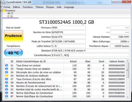

  6. billmaxime Messages postés 50526 Date d'inscription   Statut Contributeur Dernière intervention   6 152
    re

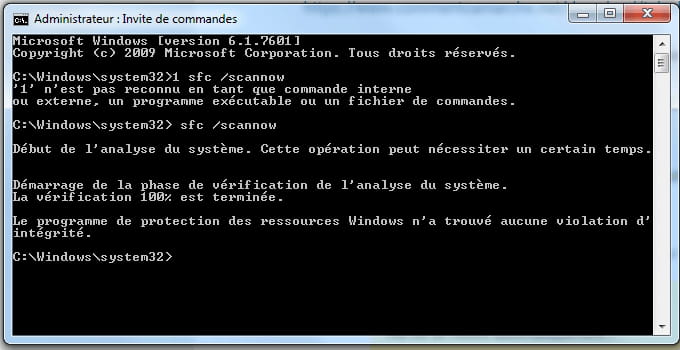

    perso, je me demande s'il ne s'agit pas d'1 problème matériel
    le DD a été formater avec la réinstallation de W7, mais je ne sais pas de quelle manière la réinstallation à été faite
    voir l'état du disque avec Cristaldiskinfo, 1 sfc /scannow pour les fichiers système

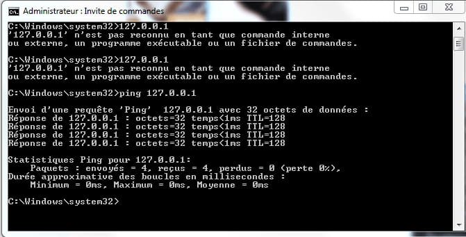

    2. verteillacois Messages postés 142 Statut Membre
      la carte reseau marche j'ai fais le ping

  7. billmaxime Messages postés 50526 Date d'inscription   Statut Contributeur Dernière intervention   6 152
    re
    télécharge 7zip sur ton bureau >> https://www.7-zip.org/
    PS: prend celui correspondant à ton pc (32 ou 64 bits) >> https://www.commentcamarche.net/informatique/windows/169-32-bits-ou-64-bits-comment-savoir/
    exécute le en tant qu'administrateur (clic droit) pour l'installer
    quand c'est fait ,télécharge CrystalDiskInfo sur ton bureau >> https://www.commentcamarche.net/telecharger/utilitaires/6735-crystaldiskinfo/
    clique droit sur le dossier zippé >> 7zip >> extraire vers >> CrystalDiskInfo7_8_0
    ouvre le dossier dézippé d'1 double clic et exécute l'EXE de la version correspondante à ton pc en tant qu'administrateur (clic droit)
    donne nous l'état de santé de ton DD et la température

      sfc /scannow

  8. billmaxime Messages postés 50526 Date d'inscription   Statut Contributeur Dernière intervention   6 152
    re
    le wifi, pas l'ethernet

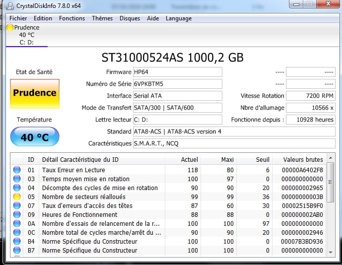

  9. billmaxime Messages postés 50526 Date d'inscription   Statut Contributeur Dernière intervention   6 152
    re
    le ping et le scan avec SFC /SCANNOW sont bon, ainsi que la température du pc, mais le DD est en état "prudence"
    tu dois sauvegarder tes données tant que c'est possible (que le DD fonctionne) et le remplacer par 1 neuf
    quand ce sera fait, réinstalle W10 sur le nouveau DD (la cle d'activation est enregistrée dans la carte mère)

  10. kaneagle Messages postés 86298 Date d'inscription   Statut Modérateur Dernière intervention   14 691
    Réinstalle windows avec un disque dur neuf.
    Celui-ci est en fin de vie.
    Si l'ethernet ne fonctionne pas, reste avec le wifi
    Si tu souhaites absolument avoir ethernet, opte pour une carte ethernet externe usb.
    Sinon, voir un réparateur.
