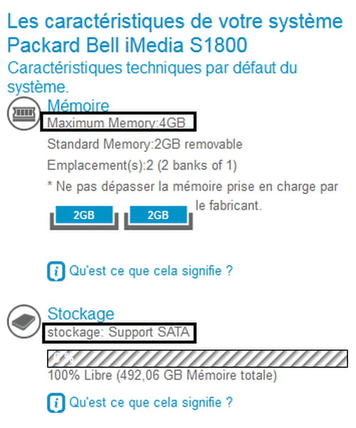

    le logiciel n'est pas fait pour réparer quoi que ce soit, mais pour te donner les infos de la RAM présente dans ton pc et la RAM maximum que tu peux mettre dans le pc
    tu as aussi les infos sur le DD qui est dans ton pc
    exemple en image de mon pc:
    dans la partie droite de la page, tu as les infos pour la RAM compatible avec ton pc et idem pour les HDD/SSD

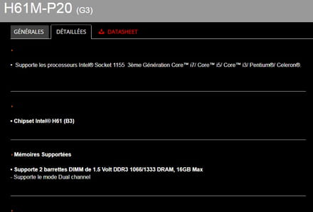

    sur la page de ta carte mère >> caractéristique, je vois que tu mettre jusqu'à 16 GO de RAM
    https://fr.msi.com/Motherboard/H61M-P20-G3/Specification
    de ce fait, je ne vois pas pourquoi ton pc plante avec 8 GO

    Les deux mémoires sont de type DDR3 1066 tel que mentionné dans les sprécification du Site MSI

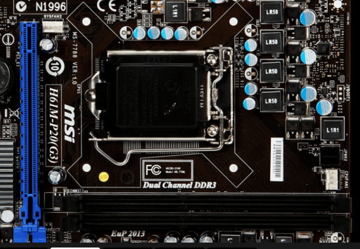

    par contre je ne vois que 2 slots pour le dual channel (les noirs)
    https://fr.msi.com/Motherboard/H61M-P20-G3/Gallery#lg=1&slide=1
    le bleu, je ne sais pas à quoi il sert...
    ce doit être pour ajouter 1 carte de ce genre:
    PCI-Ex16
    PCI-E Gen
    PCI-Ex1

    u fait le bleu est un PCI express et sur ce slot que j'ai monté ma cagte graphique. Les deux slot (couleur noir) sont DDR3 Dual channel

    sur le site du constructeur, il est noté ceci pour les barrettes de RAM >> DDR3 1066/1333

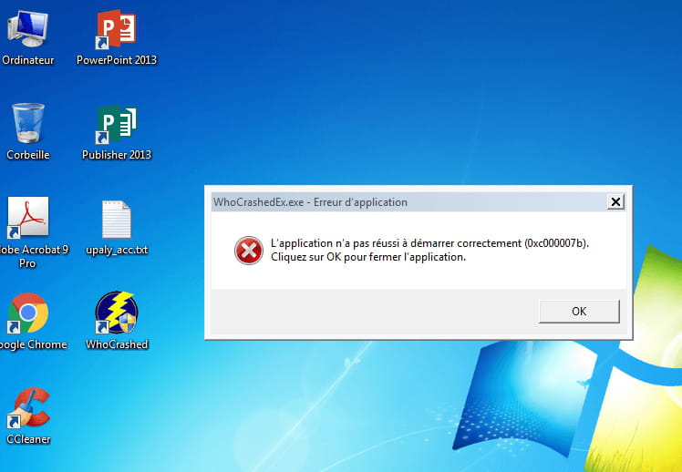

    Désolé pour ce retard de réponse, car j'ai eu des diifucltés à faire fonctionner le soft Who CrashedEx, une fois installer il me demande des dll que j'ai installées et en dernier lieu il m'envois le message suivant ;
    (ci-joint) image
    sur mon pc, il c'est installé correctement
    je pense que ton pc à 1 autre problème
    si tu tentes d'installer 1 autre programme/logiciel, tu as le même souci avec les DLL manquantes/code d'erreur etc...?
    1. Atouhami
      Non pas forcément, des fois il manque des DLL je les télécharge et le problème est résolut, par contre avec le soft Who CrashedEx et bien que j'ai télécharger le DLL manquante, le soft ne démarre pas et renvoi le message en question.

    dans programmes et fonctionnalités du panneau de configuration, regarde les Microsoft Visual C++ qui sont installés
    perso sur mon W7 j'ai ceci:
    Visual C++ 2008
    Visual C++ 2010
    Visual C++ 2013
    ensuite, regarde sur cette page pour les explications sur Visual C++
    https://www.malekal.com/visual-c-redistributable-package-a-quoi-sert-installer/

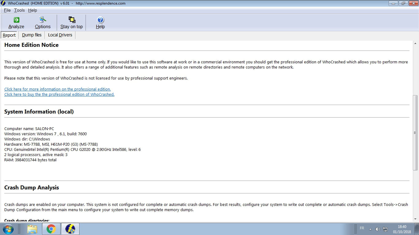

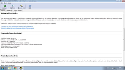

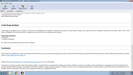

      j'ai téléchargé visual-c et finalement le WhoCrashed; a bien volut démarrer; vi-joint 2 images.
      bonne récéption
    2. Atouhami Messages postés 14 Statut Membre
      Bonne interprétation, mais je crois qu'il y a un problème
  17. billmaxime Messages postés 50534 Date d'inscription   Statut Contributeur Dernière intervention   6 152
    salut
    non, il n'y a pas de soucis car il n'y a pas de "crash" depuis que tu as téléchargé et installé les Visual C++
    ton problème avec les barrettes de RAM est toujours le même (le pc plante)?
