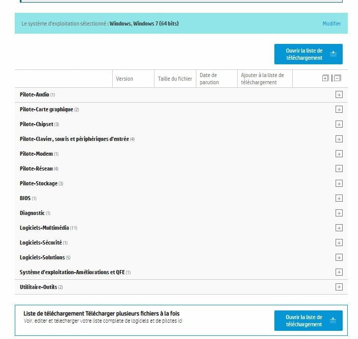

les pilotes proposés par HP, c'est via HP Update (logiciel HP)
la MAJ des pilotes, c'est pour le W7 qui est installé et pas pour W10
si tu n'a rien a perdre vis à vis de ce pc, tu peux tenter l'installation (il te faudra juste 1 cle de licence)
PS: il faut prendre la même version de W10 que celle de W7 installée sur le pc (W10 Familiale)

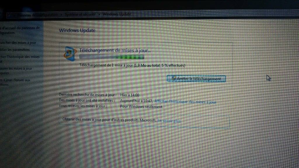

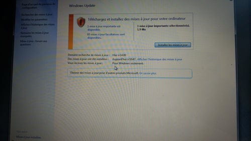

télécharge >>> Utilitaire Windows Update <<<
et regarde dans Windows Update si tu n' as pas une mise à jour qui tourne en rond
ou bloquée au téléchargement
la faire en manuel
la faire en manuel

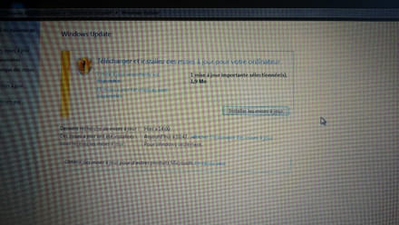

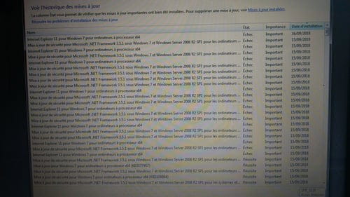

Premier blocage d'une série de maj, je redémarre...
Et incroyable : l'horloge est encore HS, à chaque démarrage...
Là je ne comprends plus...
> Je la règle à chaque fois en utilisant la mise en jour via internet ... L'ordi est connecté et pile changée...
Là il installe 10 mises à jour windows, j'attends pour y voir plus clair...

L'Update win7 fonctionne enfin,.. et je viens de sortir Norton pour le remplacer par malwarebytes, ...

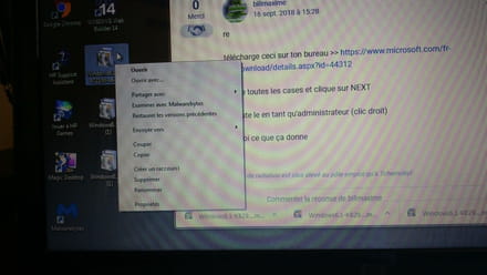

comment as-tu procédé pour désinstaller Norton?
as-tu désactiver les options Premium de MBAM pour faire les MAJ?

Après une tonne de MAJ, apparemment tout va beaucoup mieux maintenant : ))
-- > L'horloge semble fonctionner
-- > Update win fonctionne (plus de 200) et là encore il reste 121 MAJ en préparation !!
-- > L'ordi n'accroche plus, il semble fluide et rapide : )))... Il répond bien....
-- > Je termine toutes les MAJ et on pourra faire un petit tour après peut-être...?

comment as-tu procédé pour désinstaller Norton? -- > Par panneau de config, / Programme / Désinstal... Apparemment c'est bon... La relance en ligne revenait, mais je l'ai supprimé aussi... Norton a pleuré et demandé pourquoi je le supprimais : mais pas d'état d'âme = byos.
as-tu désactiver les options Premium de MBAM pour faire les MAJ? --- > Non je ne pense pas, tout est bien activé, et là il tourne en mode période d'essai, je l'enregistrerai après et j'ai pu le connecter sur mon compte... (3 postes possibles maintenant j'ai vu)....

Beaucoup de mises à jour ont été installés,...
Il en reste encore et apparemment il bloque sur une qu'il n'arrive pas à installer : (.
La maj apparaît sur le bouton "arrêter" : donc je l'arrête, on dirait qu'il l'installe, mais au redémarrage et update il indique encore 1 ou 2 maj à installer,.. et il n'arrive pas à les installer par le update... a nouveau, cela apparaît sur le boutons démarrer,... et ça tourne en rond on dirait... J'ai fait la manip une quinzaine de fois depuis,... et toujours pareil... étrange... Il y a aussi 53 maj facultatives qu'il n'arrive pas prendre...
Au début il installait plusieurs maj à la fois et il indiquait quand il fallait redémarrer ou bien il redémarrait lui-même...
Et maintenant, il bloque à nouveau, surtout dans chrome, très très long pour charger les pages, ou pour appeler des appli, il tourne vraiment mal,.. Bref, il y a un truc qui ne va pas, mais quoi ? ...
Décidément, il devient pénible, je pensais qu'une installe suffirait pour le recadrer + Maj,... Ou bien c'est un problème avec certaines MAJ win7 ? ...
Pour info, j'ai utilisé adobe récemment pour ouvrir des diaporamas en ligne,... depuis on dirait qu'il bloque encore plus...
Avis bienvenus : )). Merci.

salut
tu as vu de quelle MAJ il s'agit? (KB....)
vide le fichier de téléchargement des MAJ
le chemin >> C:\Windows\SoftwareDistribution\Download
ensuite, fait 1 recherche manuelle des MAJ

c'est quoi la MAJ (KB....)?
J'ai téléchargé les 3 ... Mais je ne peux pas "exécuter"... Clic droit : il n'y a pas exécuter...
Cf photo...
Pour info j'avais un peu bricolé dans les autorisations administratives / utilisateur en voulant avoir les droits admin sur le répertoire programme... Je n'y suis pas arrivé et j'espère ne pas avoir bougé des trucs responsable de la situation...
Cf photo...
>> Ce n'est pas dans la liste des maj proposée par HP ?
