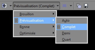

        3. En qualité "Prévisualisation>Demi" ta prévisualisation rames, ou c'est quand tu fait le rendu que ça rames ? Si c'est juste a la prévisualisation, tu dois effectivement avoir un problème à quelques part (sans doute le logiciel)... Car personnellement ma prévisualisation en qualité "Prévisualisation>Demi" ne rame pas du tout même avec un jeu ouvert en arrière plant.
        4. Oui ça rame lors de la lecture de la vidéo. Même Pas en faisant le rendu donc.. Et en plus c'est du 720 x 576... En fait quand je laisse optimisé > meilleure ou normale > meilleure, ça passe automatiquement en demi. Ya que en laissant la. Vidéo sur pause que je vois la qualité "meilleure" .
        5. Sur mon "Sony Vegas Pro 13" les différentes qualité de prévisualisation ce présente comme ça:
          Chaque qualité de prévisualisation (brouillon, prévi, bonne, optimisée) à les sous qualité (Auto, Complet, Demi, Quart).
          Donc selon moi ta sous qualité de prévisualisation est en "Auto". Quoi qu'il en soit si ça rame en résolution 720x576 avec ta plus petite qualité et sous qualité (demi), c'est qu'il y à effectivement un problème et la je pense qu'il faut essayer la désinstallation/réinstallation ton vegas pro (ou si ta l'option essayer une réparation).
          Car de mon coté quand ma prévisualisation tourne elle passe sans difficulté (sans avoir des coups de rames) et ceci en qualité "prévisualisation / complet" voir "Bonne / demi" avec une résolution de 1920x1080x32.

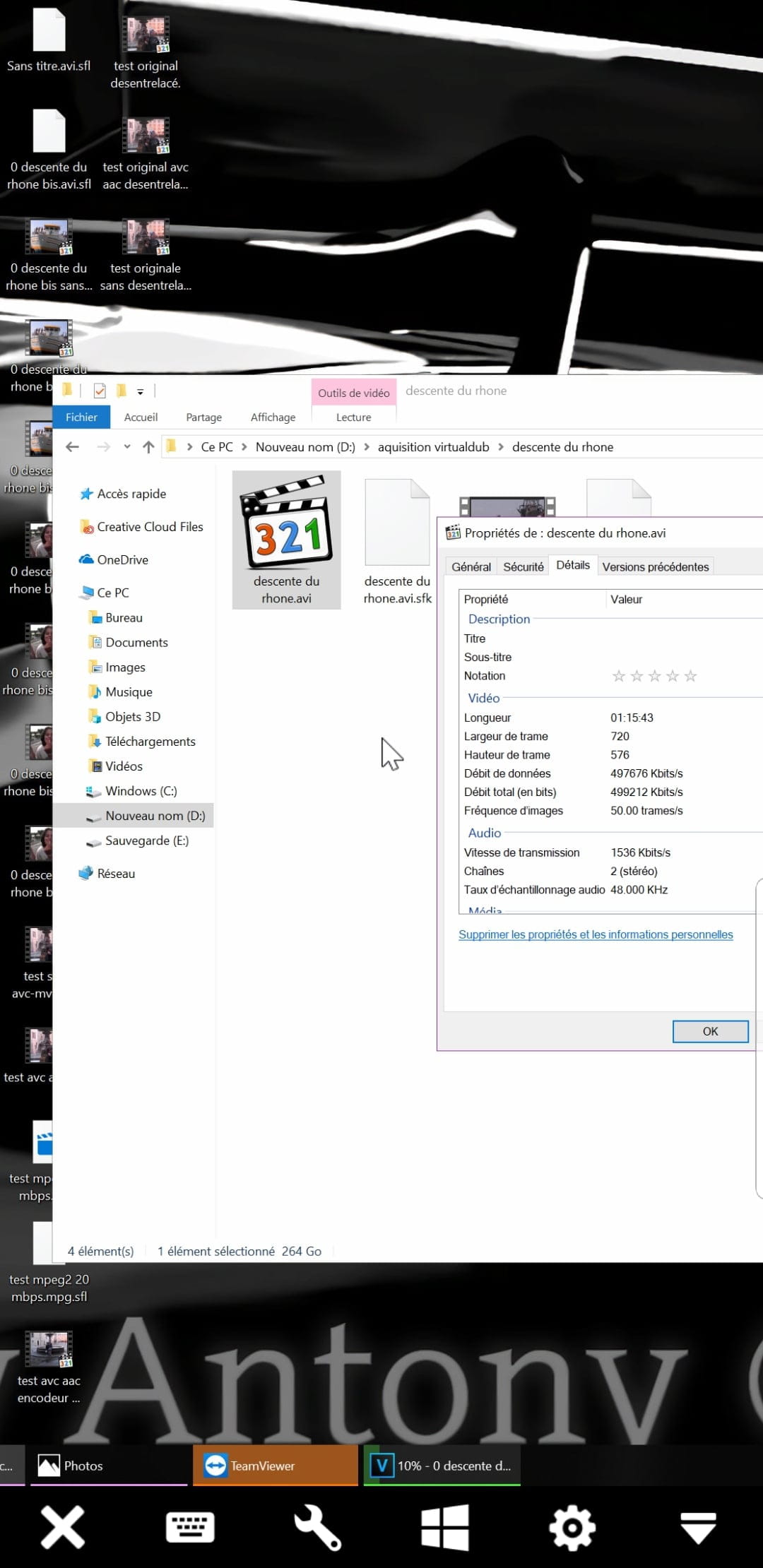

      2. Salut, la technique que j'ai cité n'a pas marcher mais par contre j'ai trouver la source du problème.. Jencodais mes rush avec virtualdub pour desentrelacer en eula en doublant les frames à 50 fps pour garder la fluidité avant de les importer sous vegas pour mon montage. Donc ce n'est pas à cause du fait que ce sois à 50 fps mais c'est le fait que virtualdub m'encode les vidéo en avi encore mais avec 250 mbps de bitrate (je n'arrive pas à le descendre). Donc vidéos très lourde. Trop pour mon processeur apparemment. J'ai testé d'ouvrir directement mon rush numérisés qui lui est en avi 40 mbps environ, et la c'est mieux. Ça lag moins. Sois ça va rester sur "complet" sois à des moments ça passe à "demi" tout seul. Quand ça passe à demi la qualité est moins bonne forcément mais ça ne lag pas non plus. Peut être que 40 mbps en avi c'est encore trop lourd pour ma config. (ça lag à mort par contre avec mes effets activés, le i5 est utilisé vers les 100%. Jusqu'à maintenant j'utilisais virtualdub pour desentrelacer car je trouvais plus pratique que vegas et son desentrelacement avec le gpu. Ça donnais une moins bonne qualité avec vegas. Et en plus je n'arrivais pas à doubler les fps pour la fluidité.. Maintenant que j'ai réessayé, je me suis aperçu qu'il suffit juste de définir 50 fps dans les paramètres projet. Et le desentrelacement gpu me donne en vrai de meilleurs résultats sur la qualité et puis en plus le grain présent dans la vidéo n'est pas doublée comme si on desentrelace avec virtualdub.. Donc meilleur qualité pour régler le plugin Neatvideo et pour améliorer les Nettetées des images. Pour ceux que ça peut aider... Par contre à quoi sert la ram pour vegas ? Ça change rien que je définisse 0 en ram dynamique ou même 5000.. Dans le gestionnaire de tâche sous Windows, elle n'est pas beaucoup utilisée. 5 go à peu près sur 18.

          250 mbps c'est bien 250 000 000 b/s ? si oui, c'est ÉNORME.
        2. @Utilisateur anonymeOui je désactive toujours le reechantillonage.. D'accord pour la ram il vaut mieux mettre 0 alors.. Mais dans tout les cas ça ne me prend pas beaucoup de ram.. Oui c'est ça. Elles font 500 mbps même... Regarde le temps et le poids de 264 go la vidéo.. Lol
        3. La vache ! ça fait vraiment lourd pour du 720x576. Sinon oui laisse la rames à 0 généralement il te prendra jamais la totalité de ta mémoire rams
        4. @Utilisateur anonymeJe confirme.. Voilà pourquoi la prévi ramais tant.. Et du coup le rendu je suis arrivé à laccelerer légèrement. avec le plugin neat vidéo, dans les paramètres de performance, j'avais que mon processeur d'activer. Avec la carte graphique en plus ça accélère un petit peu le rendu. Le test de performance m'indique 8 fps pour rendre ma vidéo. La je suis en train de la produire, ça tourne à 30 images en 10 secondes à peu près donc 3 fps plus ou moin.. Faut dire que J'ai trois ou quatre filtres activés..
