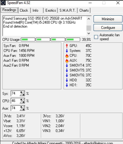

    Pour le moment la température de ton CPU est correcte si tu es en jeu, elle continue d'augmenter ou se stabilise à 70 ° ?
    Ton pc se met en veille au bout de combien de temps de jeu à peu prêt ?
    1. kosyan Messages postés 11 Date d'inscription   Statut Membre Dernière intervention
      c'est une capture d'ecran en jeu ca et elle continue de monter jusqua 80° a peu prêt .
      Le pc se met en veille au bout 20-30 minutes de jeu plus ou moins
    2. eka-de-my-well Messages postés 208 Date d'inscription   Statut Membre Dernière intervention   39
      Et pour ce "AUX", il atteint les 100° ?
      Je ne voit pas trop a quoi correspond cette entrée la :-/.

    Bonjour, une surchauffe peut-être ?
    Ce logiciel te permettra de voir les températures des différents composants de ton PC :
    https://www.commentcamarche.net/telecharger/utilitaires/20857-speedfan/
    1. kosyan
      comment je peux savoir si il y a une surchauffe avec le logiciel ?
      Lance le logiciel, lance ton jeu complètement, par complètement je veux dire au moment ou le PC commence a grimper dans les tours puis fait une capture d'écran des valeurs affichées par speedfan et poste la ici ;).

      voila
