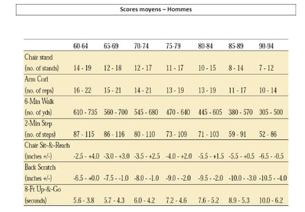

      J'aimerais pouvoir ajuster les textes selon 3 critères. D'abord le sexe de l'élève, l'âge et ensuite le résultat selon les normes. Voici une image qui montre les 7 classes d'âges pour les hommes.
      Eleve X est un Homme de 76 ans, il a eu 20 dans la flexion des bras, alors je verrais automatiquement le texte Y s'affiché dans son profil que je pourrais imprimer.

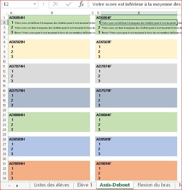

            J'ai mis en jaune les endroits où j'aimerais avoir des ajustements.
            J'ai mis une partie des normes pour les hommes et les femmes de 60-64 ans pour donner en exemple. J'ai ajouté deux élèves pour faire des tests. Une femme et un homme.
            Résumé: J'ai 6 tests physiques. 3 textes possibles par évaluations. 2 sexes possibles et 7 classes d'âges possibles.
            Dans la case en bleu dans Éleve 1, c'est là que je veux pouvoir choisir mon élève et que tout le reste entre automatiquement.
            J'aimerais qu'en choisissant mon élève, le texte en jaune soit choisi dépendamment du sexe, du test physique et de la classe d'âge selon son âge et du résultat que la personne a eu.
            Eleve 1 est de sexe H et il a 60 ans. J'aimerais qu'on traite l'info en allant dans les normes qui l'envoie dans la classe 60-64 et dans la colonne Assis Debout pour le premier test ... et qu'on traite ensuite le résultat qui est de 10 dans son cas, donc inférieur à la moyenne. Ça serait donc le texte #3 dans l'onglet Assis Debout.

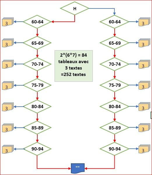

              Oui, c'est à peu près ce que j'avais compris ...
              Mais pour proposer des formules il faut les emplacements tes listes et des tableaux, ainsi que le nom des feuilles (sur les onglets) !
              Je ne peux pas deviner si tu feras une seule ou plusieurs feuilles "Flexibilité" pour les hommes et les femmes avec leurs différents groupes d'âge ...
              Je te rappelle que pour le moment tu n'as que
              6 tableaux de 3 lignes ;
              il en faut 2*6*7=84 !
              Tu disposeras ainsi des
              84*3=252 textes utilisables.
                Une option serait de placer dans une même feuille les 3 textes pour les 7 tranches d'âge et les 2 sexes, et de nommer ces 14 tableaux ...
                1. Merci ça m'éclaire beaucoup ce graphique à tout comprendre. Je continue à avancer tout ça aujourd'hui.
