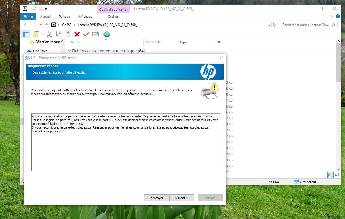

J'ai réessayé d'installer l'imprimante avec le CD d'installation sur l'ordi de ma femme. Si j'y arrive, je transposerai sur le mien mais pas à partir du CD que j'ai recopié sur une clé USB, puisque je n'ai pas de lecteur de CD sur mon nouvel ordi. Ce qui pose déjà problème car, lors de l'installation déjà tentée sur le mien, je ne suis pas allé bien loin car il veut le CD et non pas la clé USB...
Mais revenons à la nouvelle tentative d'installation sur l'ordi de ma femme. A un moment, il me dit ceci :
Est-ce que ça voudrait dire que c'est du côté du pare-feu qu'il faut agir ????
Merci de vos avis.
