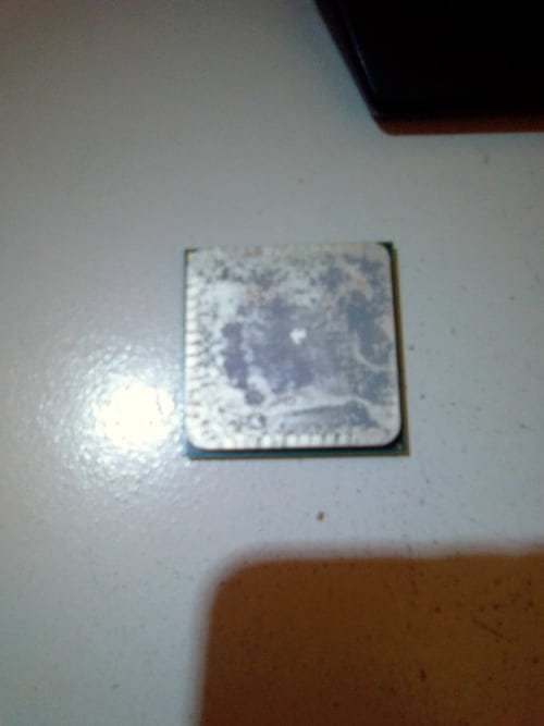

ModérateurSalut,
Les FX chauffent, pas neuf.
Par contre, on ne connaît pas ton ventirad. De plus, avoir nettoyé la poussière, c'est bien...
Mais, tu as changé la pâte thermique ? Sinon, ça n'a qu'un intérêt limité. Surtout si tu as ce FX depuis un moment.
Pâte thermique = 1x par an, pour être tranquille. Surtout quand on utilises fortement le processeur et qu'on a tendance à le pousser :-)
Modérateur@LiquiddFRien d'anormal.
Tu as retiré le ventirad, donc, la couche de pâte thermique qui s'était étalée entre le ventirad et le CPU s'est dispersé des deux côtés. Faut pas qu'elle soit trop épaisse, sinon ça conduit plus trop, mais faut pas qu'elle soit trop fine sinon ça conduit rien et fait pas contact.
Là, je vois juste de la pâte thermique qui était compressé sous un ventirad qui a été retiré et dont une partie de la pâte thermique est resté sur son côté à lui. -
Modérateur@LiquiddFC'était en soit, suffisant, si les aspérités étaient bien couvertes et c'est le but. Inutile d'avoir 1cm d'épaisseur ;-)
