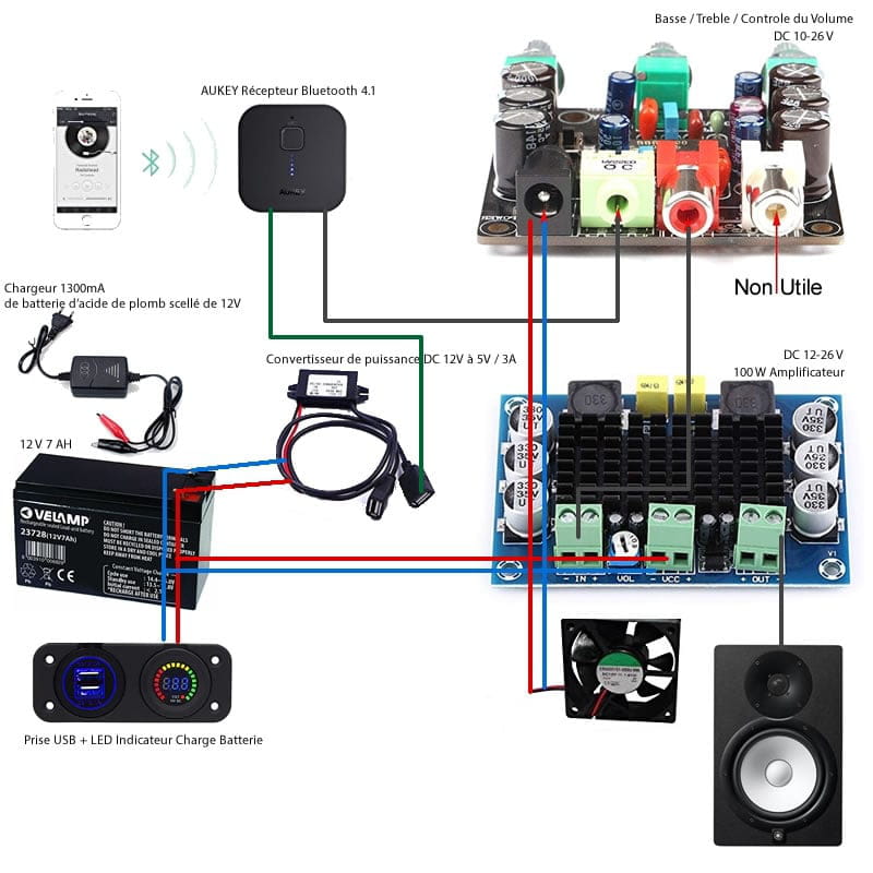

Je me fabrique une enceinte bluetooth avec des composants très simples sur une veille enceinte 100w.
Je cherche le moyen de pouvoir faire le réglage des graves et aiguës, mais je ne trouve pas de circuit prêt à l'emploi.
Avez vous ça sous la main, un lien, ça existe, je me plante de terme ?
Et son branchement, c'est avant ou après ampli ?

J'ai cherché 3 plombes avant de poster pour tomber sur ça:
https://www.amazon.fr/DollaTek-Alimentation-Ordinateurs-Tlphones-Bricolage/dp/B07DK52T38/ref=sr_1_3?s=electronics&ie=UTF8&qid=1533968710&sr=1-3&keywords=Bass+Treble+Volume+Contr%C3%B4le
Dommage en stéréo par contre
Ma question, quand il parle de préampli, c'est donc à brancher après la source audio et vers l'ampli, c'est bien ça ?
Pour l'ampli je suis sur cette petite chose, en mono vu qu'il n'y aura qu'une enceinte:
https://www.amazon.fr/gp/product/B07911PW8Y/ref=ox_sc_act_title_6?smid=A80IWAZC4BCUO&psc=1
ça vous parait coherent ?
