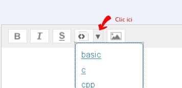

      Poste ton code modifié sur le forum entre balises de code (pour utiliser les fonctionnalités de coloration syntaxique du forum), comme cela :
      <code cpp>ton code ici</code>
      ou en cliquant sur le bouton de ta fenêtre d'édition et en choisissant le langage cpp pour t'éviter de taper les balises
      Poste aussi un copier coller de tes nouveaux messages d'erreur et dis nous ce que tu ne comprends pas.
