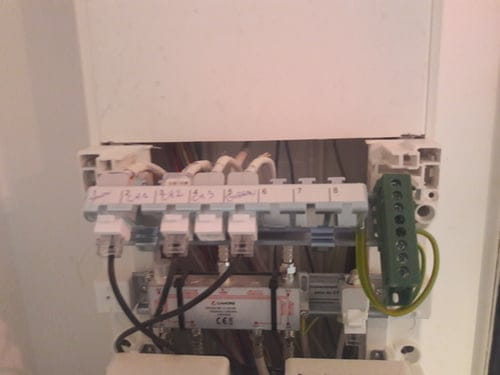

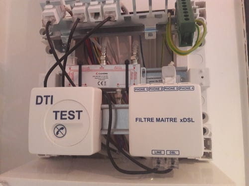

      Cela peut être délicat. Déjà il faut voir si c'est une installation récente bien faite, ou pas. Il faudrait que tu mettes une photo du boitier central. Si il y a un boitier marqué DTI et des prises comme dans la maison (RJ45) c'est mieux.
      Après il faudrait savoir si tu as une box internet en ADSL ou une box fibre optique ? Dans le premier cas, il faudrait mettre la box dans le boitier central, dans le second on doit pouvoir envoyer l'Ethernet vers le boitier central.

    Voici la photo de mon boîtier central
    Merci beaucoup jee pee
      L'installation est bien faite, là elle ne sert que pour la ligne téléphonique/Adsl. Et il faudrait vérifier que sur les prises RJ45 les 8 fils sont bien câblés, pas seulement 2.
      Idéalement pour distribuer de l’Ethernet il faudrait y placer la box et relier ses sorties Ethernet vers les prises correspondant aux pièces.
      Tu as quoi comme box et elle est reliée à quel appareil ? Par exemple ma Freebox V5 je pourrais la placer dans ce boitier central, le boitier TV étant relié à la box en Ethernet et le poste principal du téléphone serait dans l'entrée. Mais ce n'est pas toujours possible. Et souvent dans le tableau, même si il y a le tableau électrique il n'y a pas de prise électrique.

          Cette connexion n'est pas utile. C'était pour une installation téléphonique, d'une époque aujourd'hui révolue, avant le dégroupage total quand on avait un abonnement téléphonique et un abonnement adsl séparés. On aurait alors branché le câble sur un des phoneX du filtre.

        j'ai lu toute votre discussion et je trouve que Jee pee t'a parfaitement aiguillé, mais je n'ai pas bien compris ce qui t'empêche de placer ta box à ce coffret de communication.
        Pour ton salon afin de connecter xbox et décodeur TV, tu rajoutes un petit switch à la prise murale.
        à ta box tu relies l'adsl sur la prise dsl du filtre maitre, ainsi que deux ports ethernet vers salon et bureau, avec des cordons de brassage, pas les petits cordons que tu as qui ne servent que pour le téléphone.
        Tu pourrais même raccorder les deux autres prises vers les chambres.
